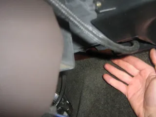

    habe folgendes Problem. Mein Beifahrerfußraum ist seit kurzem nass, dachte erst dass die Fußmatte krum lag, da es ja geschneit und geregnet hat, hätte es ja sein können. :D Doch jetzt wollt ich auch zwecks dauerndem Kühlwasserverlust, und der tatsache dass die ZKD erst vor nem halben Jahr neu reingekommen ist der sache auf den Grund gehen! :P Und siehe da, hinter der Mittelkonsole ist eine art Abguss, da sah ich Bläßchen auf dem Teppich dann bin ich mal mit meiner Hand entlang gefahren und im Ausguß stand Wasser... 8o
    Da ich das Auto jeden Tag brauche meine Frage an euch, könnte das ne Größere Rep. sein die ich erst am Wochenende angehen soll oder reicht da n abend!? Was könnte das sein?!

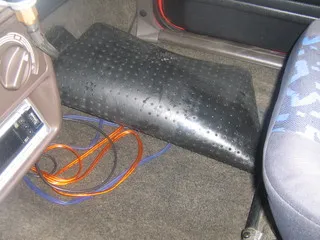

  • ich glaub ich hab dasselbe bei mir...
    hab mir gummimatten gekauft, und wie ich die alte stoffmatte wechseln wollte, war die klatschnass..hab mir nix gedacht, war ja winter..zeitung unter die neue matte hat sich sofort vollgesaugt gehabt...is immer noch so, man legt die zeitung rein, 5 min später vollgesaugt!
    mach mir schon kaum noch die mühe die zu wechseln...kannst du wenn du das teil reparierst ein paar bilder reinstellen? wäre super, danke!

  • Ich komm mit Deinem Bild und der Hand und den Angaben nicht klar! Wo fließt Wasser ab? Was ist dieser Schlauch? Dampfrad? Oft ist am Tauscher am Schlauch nur eine Schelle locker. Ansonsten kann es das Ventil selbst sein. Ventil tauschen und fertig. Gucken, wo es genau rauskommt. Wir können das so nicht sehen.
    Gerd
  • Der Schlauch is ne Unterdruckanzeige, tut auch nichts zur sache, bin gestern bei ner freien Werkstatt gewesen, die sich auf Fiat spezialisiert haben, n alter herr hat mich empfangen, war recht cool. Das wasser läuft zwischen Ventil und Wärmetauscher ab... Hol ihn morgen wieder ab.
