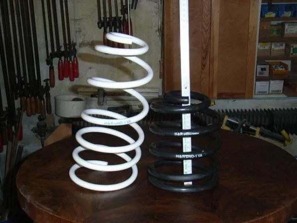

  • H&R Gruppe N Federn sind erheblich kürzer im Vergleich zu den normalen H&R Federn.
    Wenn ich die Bilder wieder finde stelle ich sie rein.

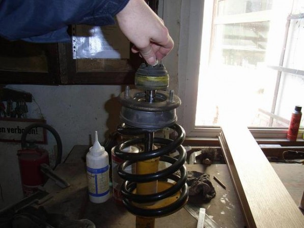

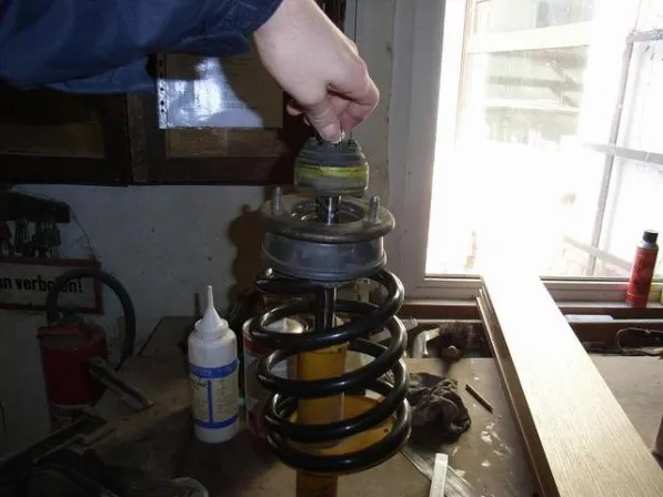

  • Die 40mm gekürzten Koni Dämpfer haben für die Federn nicht ausgereicht. Da waren noch 2 cm Luft.
    Find die blöden Bilder nicht mehr. Muss ich Haribo mal stänkern das der die raussucht!
    /edit:

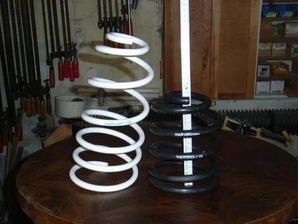

    So hier die versprochenen Bilder.
    Weiß H&R Original, schwarz/antrahzit H&R Gruppe N.
    Dmpfer ist Koni Gelb mit 40mm Rebound.

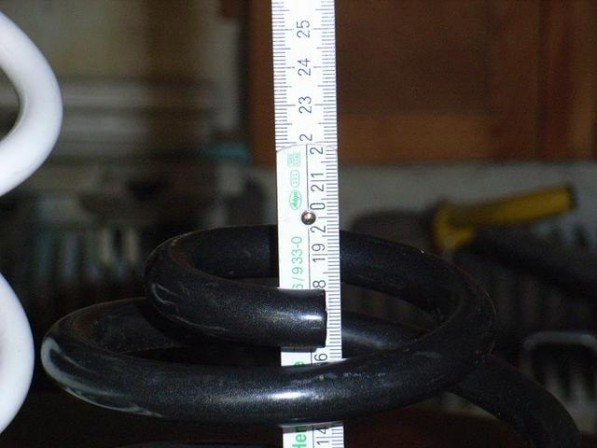

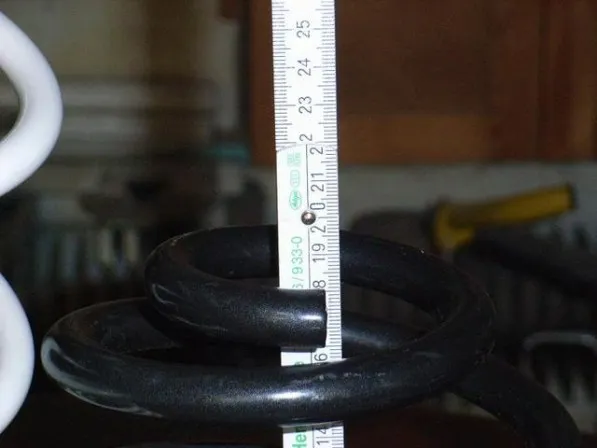

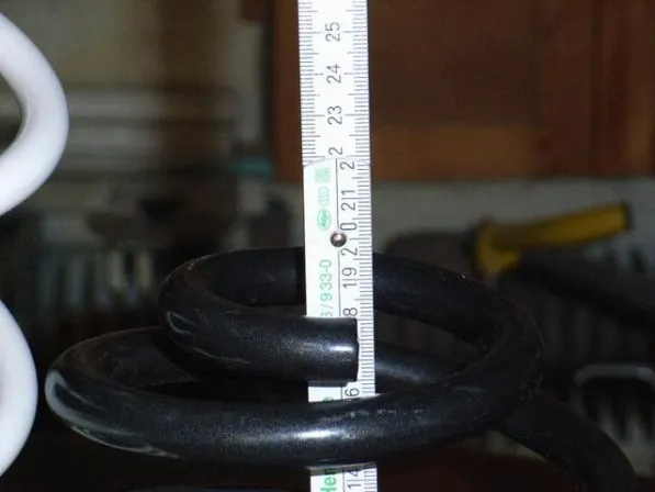

  • Die Gruppe N sind 15mm, die normalen waren 10mm wenn ich mich recht erinnere. Kann nachher mal nachmessen.
    Hinten hatte ich die schonmal Testweise drin, kommt schön tief.
    Aber hab jetzt nen anderes Fahrwerk was ich verbaue, da kommen die wieder in's Regal.
    Zeig mal bitte Bilder dann von deinen Federn.
    Problem waren die Dämpfer, aber seitdem ich einen kaputten Koni auseinander genommen habe ist das auch kein Problem mehr :D
