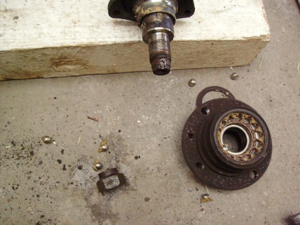

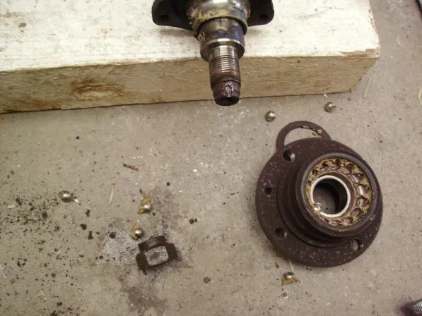

  • Will ja die 45er Hinterachse nehmen,
    Achsmuttern sind ab, hier die Bilder !
    1,5 Meter Verlängerung hat aber gereicht ;)
    Der Radnabendorn ist aber bei allen Uno Achsen gleich oder ?
    Und Turbonaben mit Lagern gibt es nur Komplett ?

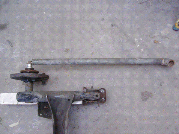

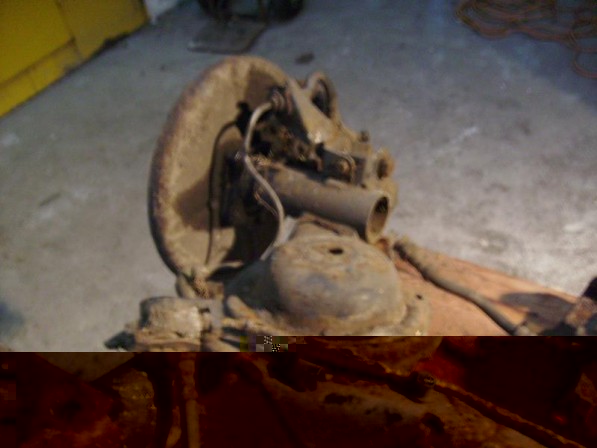

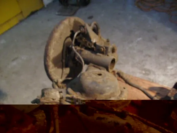

  • Achskörper sind alle gleich !
    Ich weis nur nicht ob die Nabenaufnahmen auch alle gleich sind.
    Die Turbo Achse ist aber sowas von Vergammelt.

  • die achsen sind alle gleich, nur die anbauteile unterscheiden sich.
    der hintere teil des lagers das auf dem bild noch auf der achse ist gehört natürlich auch noch runter. Die naben gibts wie gesagt nur komplett. bei fiat nicht mehr lieferbar.

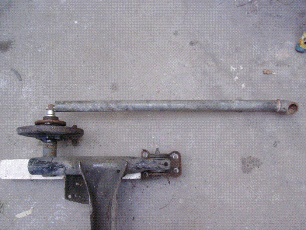

    Der 45er ist doch schon zerlegt, die Achse liegt genau neben der Turbo Achse :)
    Hier nochmal. Ein Bild sagt mehr als ....
