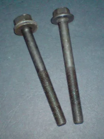

  • So habe heute die Härte gemessen.
    Einmal Flanschkopfschraube (welche es heute gibt) und dann die "ältere" Variante mit Unterlegscheibe.
    Gemessen wurde die Härte am Rand am Schaft.
    Flanschkopfschraube:
    HRC
    21
    22
    28
    29
    28
    20
    25
    Sagen wir 25 HRC - 880 N/mm² -> Festigkeitsklasse 8.8 (!!!) und das noch bei starken Schwankungen
    Alte Variante:
    32
    31
    35
    31
    29
    Sagen wir 32 HRC - 1025 N/mm² -> gerade so Festigkeitsklasse 10.9

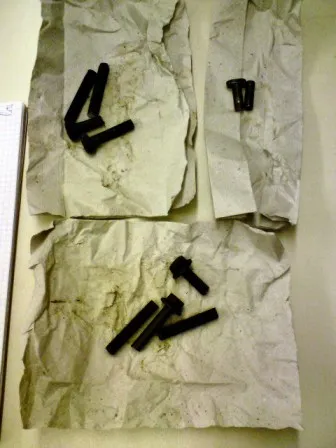

    Nach Weihnachten werd ich das ganze nochmal mit anderen Schrauben durchführen und dann werden diese zerschnitten damit direkt im Querschnitt gemessen wurde.

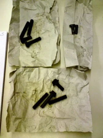

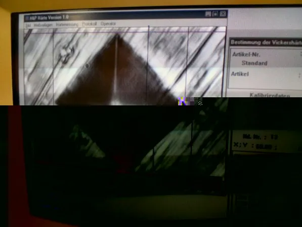

  • So Männer, neuer Versuch, diesmal Kernhärte gemessen.
    Flanschkopfschraube (2 Schrauben):
    HV 0,5
    361
    361
    390
    380
    378
    Im Mittel 374 HV, dass sind 1200 MPa, entspricht Festigkeitsklasse 12.9!
    Alte Variante (2 Schrauben):
    HV 0,5
    378
    379
    375
    374
    370
    369
    Im Mittel 374 HV, ebenfalls 12.9!

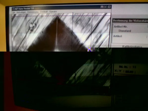

    Pleuelschraube:
    378
    375
    365
    369
    Im Mittel 371 HV, 1190MPa, also auch 12.9!
    Messfehler +- 5%
