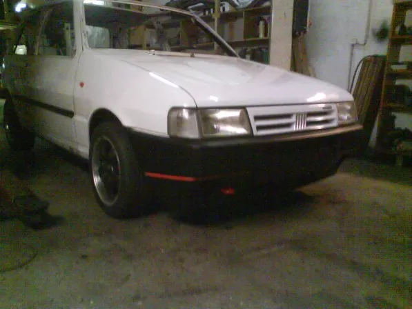

  • Soo, da Ich leider Arbeitslos geworden bin, habe ich nun seehr viel Zeit mich mal meinem weissen Racing zu widmen.Ich habe Ihn damals als praktisch Rostfrei( so wurde er mir jedenfalls angeboten) gekauft für 500CHF!
    Von aussen sah er ja recht gut aus und auch die Technik und der Motor mit seinen 120 000km sind im sehr guten Zustand.

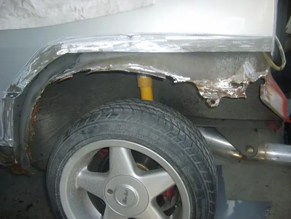

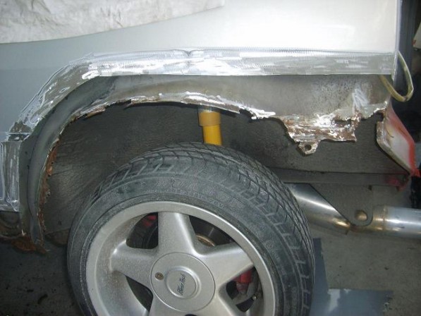

    So habe ich den UNO bis auf den Motor und die Achsen komplett zerlegt um auf Rostsuche zu gehen und bin dann leider in übelstem masse fündig geworden!
    Die Schweller aussen sind durch, ebenso im Innenraum gegen Aussen. Im Kofferraum hinten links und rechts am Boden und auch die hinteren Ecken. Im weiteren die Radläufe hinten und die Dome, wobei diese schon mal gemacht worden sind! Aber leider so schlecht, das ich nun alles nochmals machen kann!

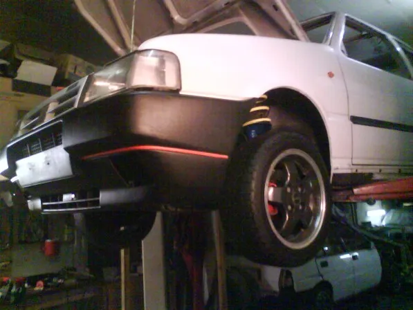

  • Das nächste Projekt ist auf dem letzten Bild übrigens auch noch zu sehen!!
