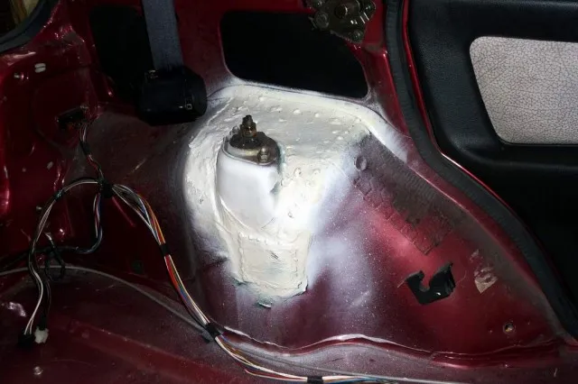

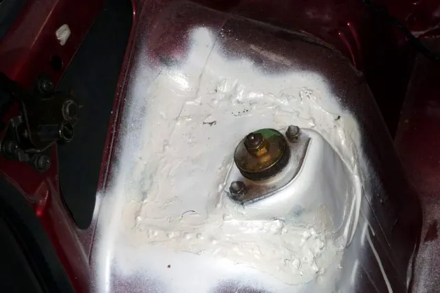

Das Ding müffelte ziemlich, da hab ich ihn mal Innen zerlegt und geschweißt. Teppich hab ich mit der Dreckfräse
des Hochdruckreinigers behandelt. Wirkte sich ziemlich positiv auf das Leistungsgewicht aus.

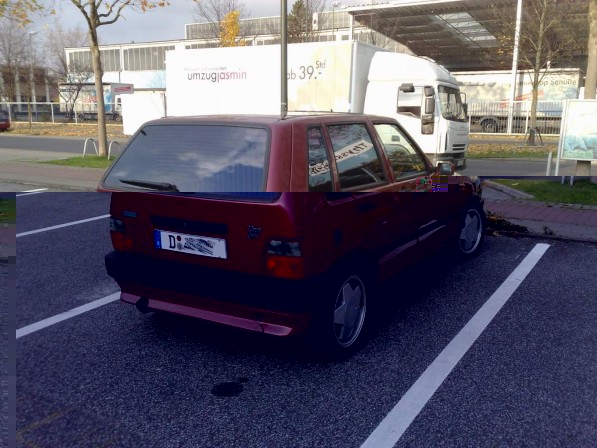

Sitze sind die grauen aus dem TURBO II.

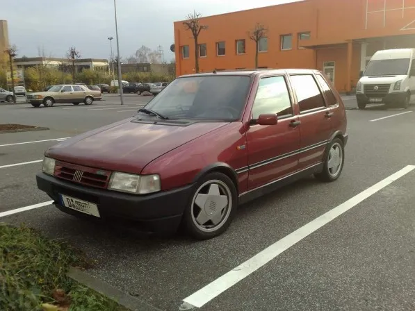

Die BORBET A 15" sind eingetragen.
Das Radhaus hinten musste etwas bearbeitet werden.Vorne kann die Radhausverkleidung oben schrabbeln,
mal sehen wie ich das hin kriege. Ich hab nen Mini KAT drin und damit Euro II.
Als Fahrwerk ist ein AP ( Andreas Paas Remscheid ) verbaut.Durchschlagsdämpfer hab ich bis auf einen Ring gekürzt.
Die Federn vorn sind ziemlich tief. Mehr als für das Fahrwerk üblich.Trotz normaler Dämpfer ist das alles ziemlich stramm. Spur und Bremskraftregler hat mein Schulkamerad eingestellt . Der hat ne Werkstatt um die Ecke. Praktisch.
