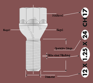

radschrauben sind M12x1,25 (feingewinde) und die länge bestimmst ja selber. je nachdem ob du distanzscheiben noch fährst oder nicht.
minimum müssen 10mm gewinde greifen. also 10 umdrehungen
die "optimale Länge" ohne Distanzscheiben hät ich noch gern gewusst!

30mm gewindelänge bei standart alu´s ohne distanzscheiben
