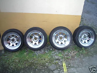

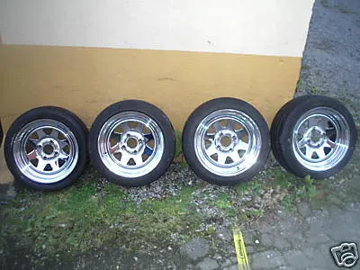

Habe hier Powertech SSF Felgen rumliegen, mit Lochkreis von 4x100, Nabenzentrierung von 60,1 und ET25.
Sodala hab vorne schon gesehen das die streifen, also hab ich mir überlegt 5mm Spurplatten hinter zulegen, weiters einen Zentrierring und Versatzschrauben zur Befestigung.
Haut das hin? Bzw. wüsstet ihr eine andere Möglichkeit?
PS.:
1) Ich weiss das die Felgen überstehn
2) Ich weiss das man die Löcher aufbohren könnte, will aber die Felge nicht beschädigen!!!!
