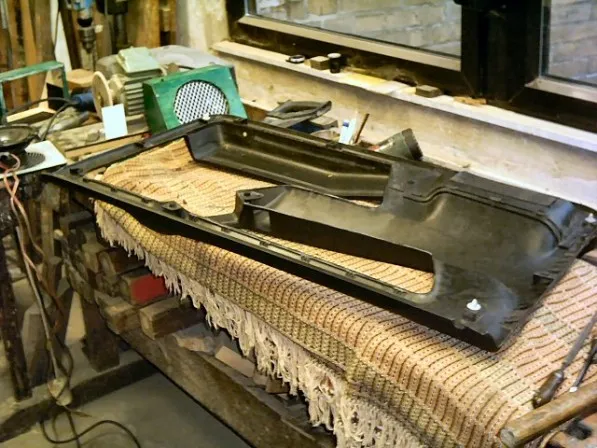

und ich zur Zeit ehh nicht viel machen kann, hab ich mich dazu entschlossen endlich mit dem Innenraum, genauer gesagt den Doorboards anzufangen

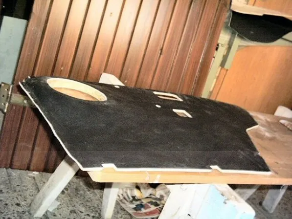

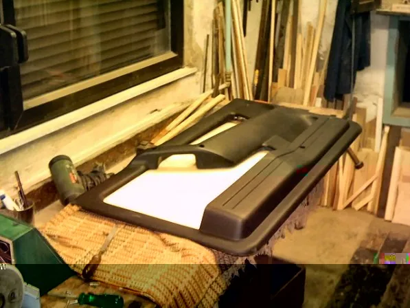

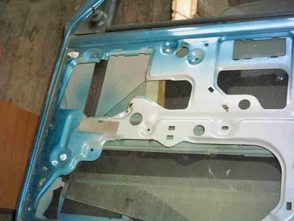

Hier die ersten Bilder

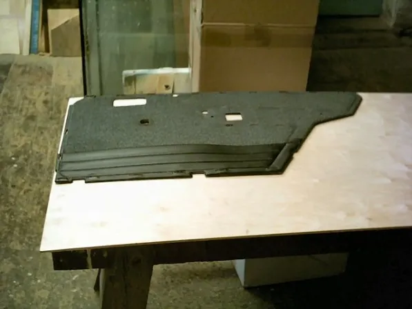

Verkleidung entfernt und halte Nasen abgemacht:
Das Loch für die Kurbel lasse ich natürlich weg, will ja eFH einbauen.

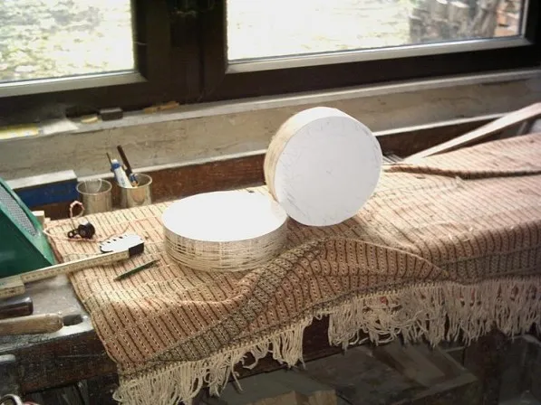

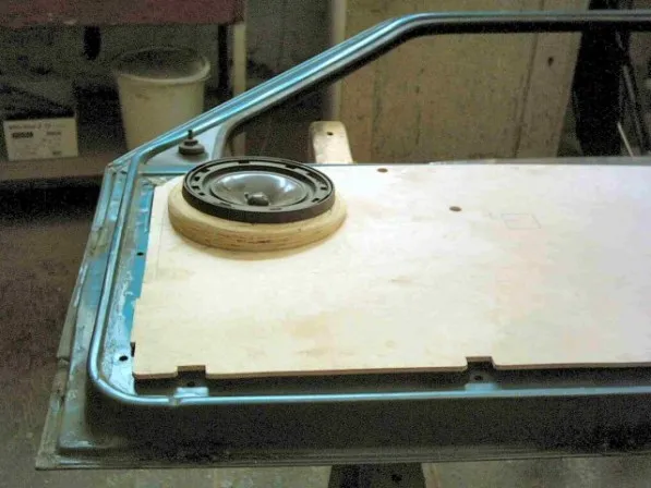

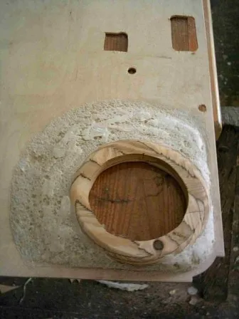

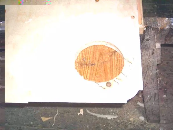

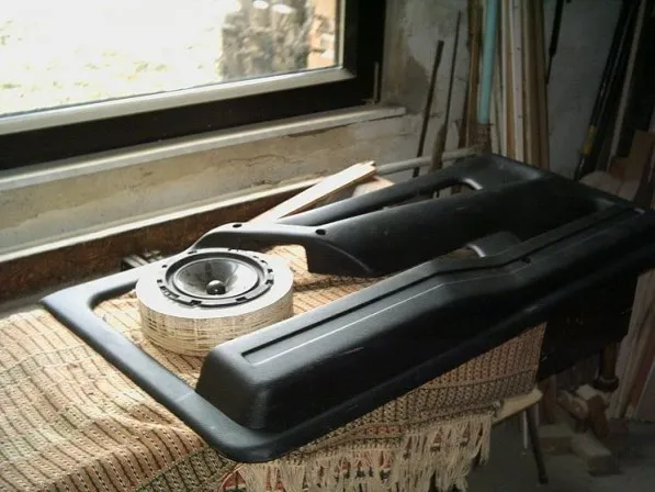

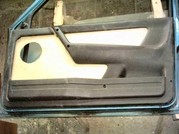

In die Tür sollen 16er von Sinus Live und die HT von denen. Die HT sollen recht weit oben angebracht werden, ich hoffe das klappt.

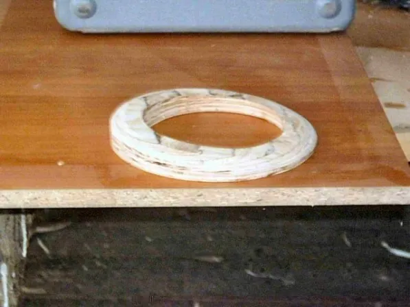

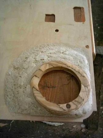

Beide kriegen Holzringe die dann mit GfK umrandet werden damit es schön glatt ist.

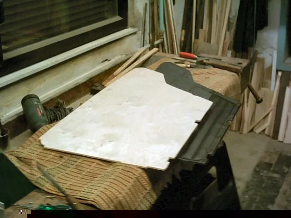

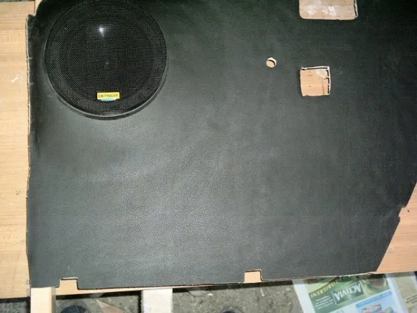

Morgen kauf ich weißes Kunstleder bei Ebay, will die ja gleich beziehen
Die 16er lass ich auf das Türvolumen spielen, ich hoffe das klingt gut.
