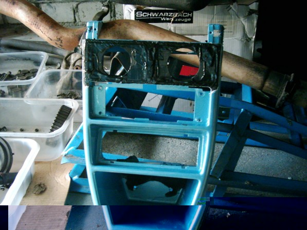

    hier mal meine mittelkonsole mit eingeklebten plastikteilen für die 2 zusatzanzeigen (ladedruck und lambda)

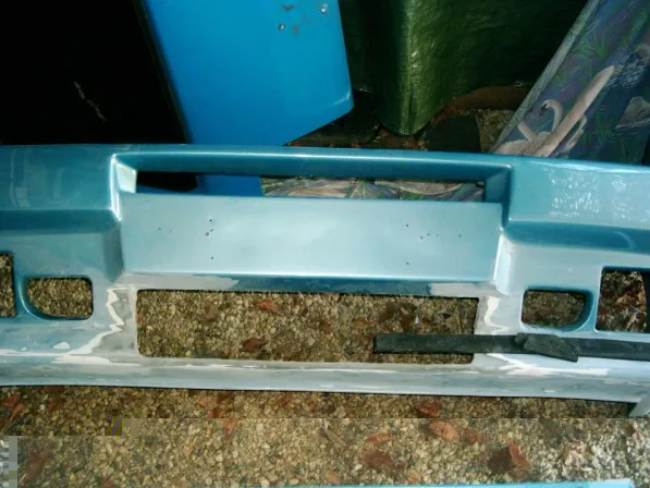

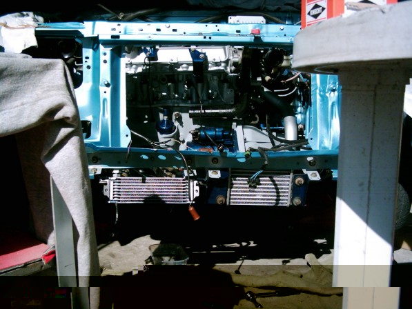

    Frontstoßstange mit größerer Aussparung für Ladeluft- und Ölkühler

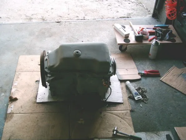

    so hab meinen motor zurück...kosten 2170€ (einzelheiten erfahrt ihr wenn der umbau abgeschlossen ist...werde dann alles auflisten..)

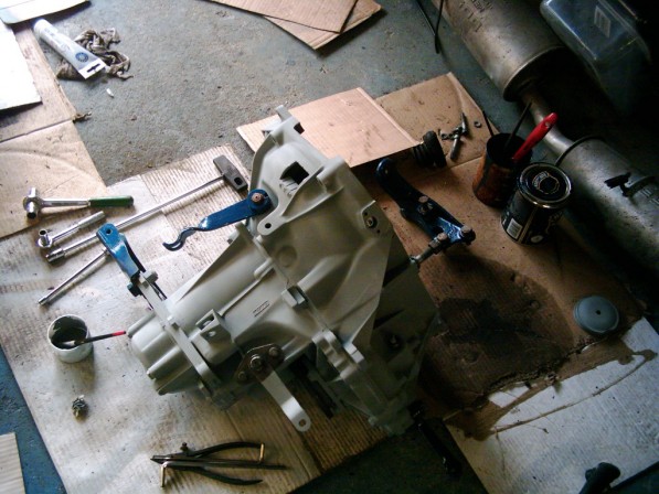

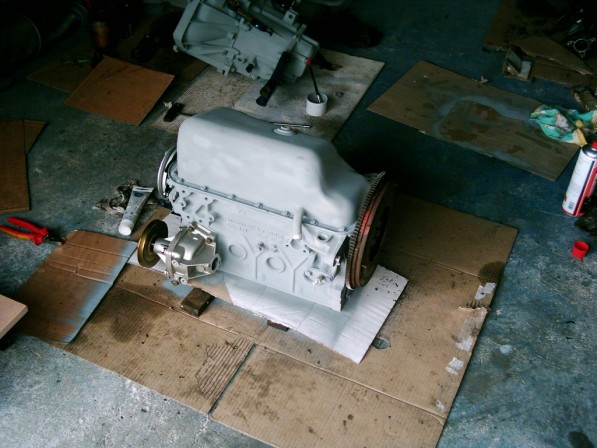

    also direkt mal getriebe und block lackiert....
    dann noch die WaPu draufgeschraubt...
    und heute gehts weiter mit dem einbau...

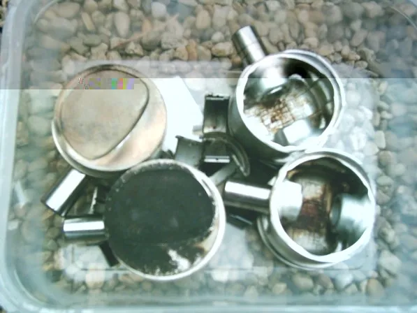

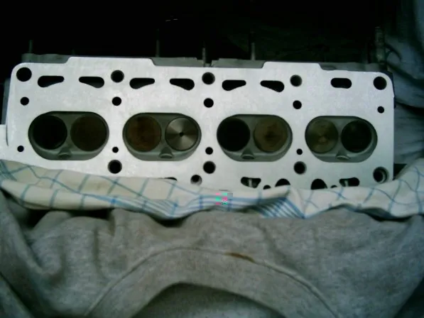

  • Mach auch mal Bilder vom Kopf und von den Kolben usw.
    Laufbahnen und und und... will doch auch sehen ob sich die Investition gelohnt hat :)
  • sorry.... acki...ich mach die bilder von den kolben diese woche...versprochen....

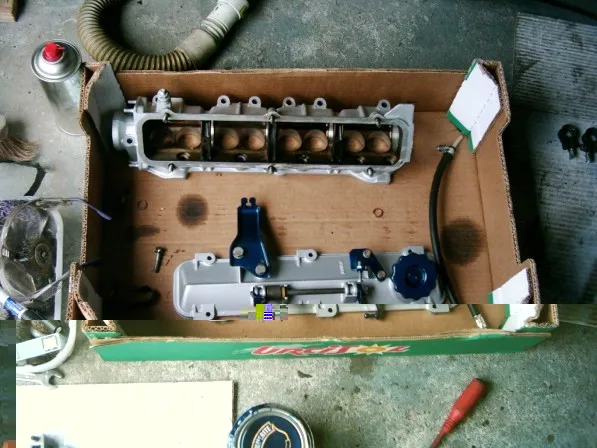

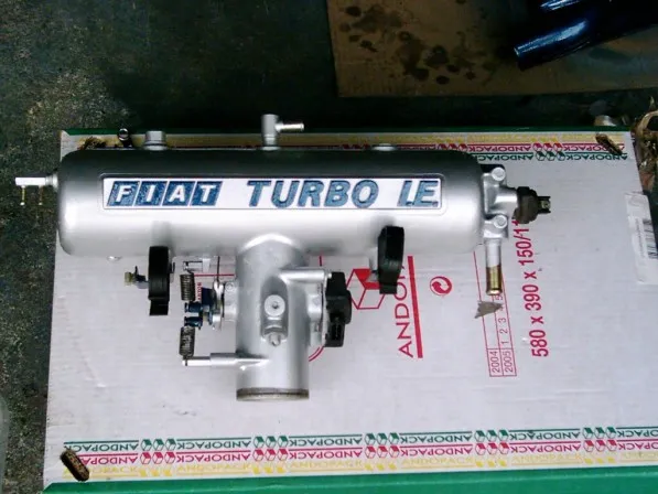

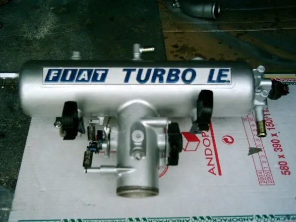

    Ansaugbrücke...

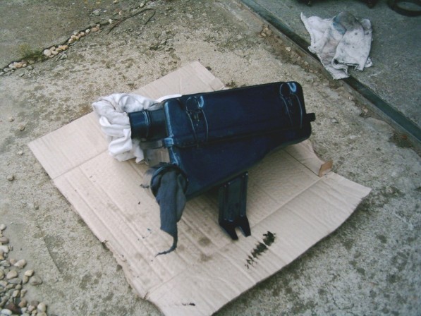

    Luftfilterkasten
    Nockenwellenkasten und Deckel
    Block mit Kopf (und Anlasser und WaPu und LiMa)
    Chaos? Nein..wir blicken da durch!

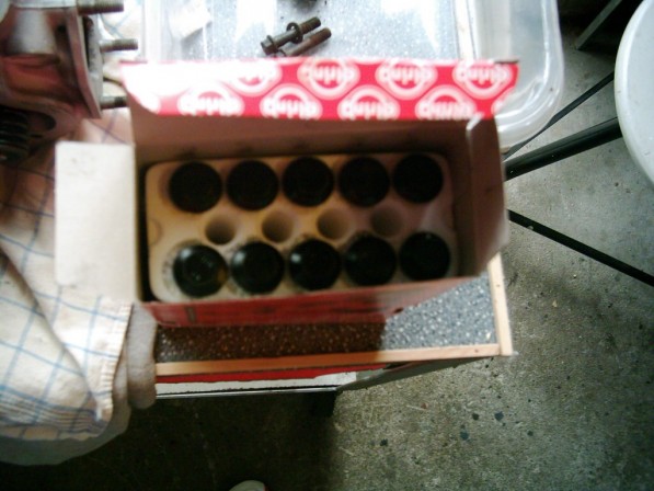

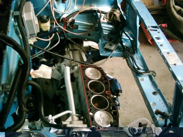

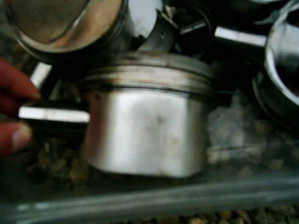

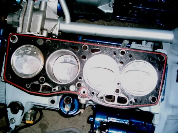

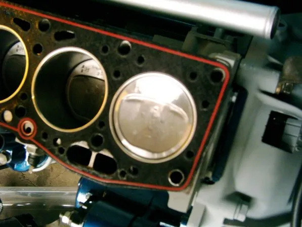

    hier acki die neuen kolben die zylinderwände schafft meine kamera nicht zu knipsen....da erkennt man dann nix...
    Zylinderkopfschrauben...
    die alten Kolben
    Der kopf mit nem neuen Ventil..

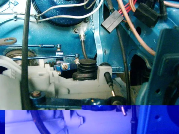

    das neue kupplungsseil (danke acki für die teilenummer)

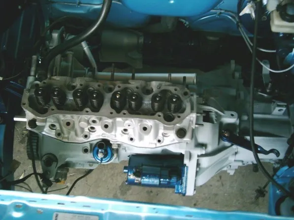

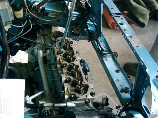

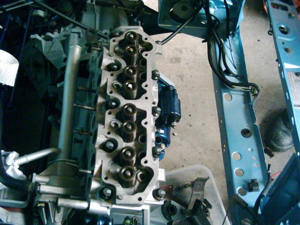

    anziehen der kopfschrauben (schön 2x mit drehmoment und 2x 90°)
    Kopf ist fest... jetzt gehts weiter...
  • Für Kopfschrauben nicht so ne ewig lange Verlängerung nehmen, die verwindet sich nur. Wobei das ehh egal ist bei 2x 90°... :D :D :D
    Sieht gut aus, dachte du malst Getriebe und Motor noch an, naja viel Erfolg beim Sauber halten ;)
  • anders ging´s da leider net...
    haben das getriebe und den motor mit zinkfarbe angemalt...weil; heller farbton..ich kann so, sofort sehen wenn irgendwo öl runterläuft...naja...vielleicht kommt ja irgendwenn ne andere farbe.....vielleicht nächsten winter....keine ahnung...
  • Zinkfarbe hält aber nicht lange und ist sicherlich auch nicht Öl"fest"... also am Auspuff und an anderen Stellen war des Ruckzuck wieder runter. Hält die Farbe auf den Aluteilen /Zyliderkopf, Ansaugbrücke) überhaupt richtig? Weil ist ja nen Nicht-Metall und müsste ja grundiert werden wegen den Poren und so... mache zur Zeit das selbe Theater durch und sehe es irgendwie nicht ein ne Grundierung zu kaufen die genauso viel kostet wie die eigentliche Farbe :( :( :(
    Wie auch immer, find es so Dezent und Schick. :))
  • für den kopf hab ich auspufffarbe genommen...bisher hälts

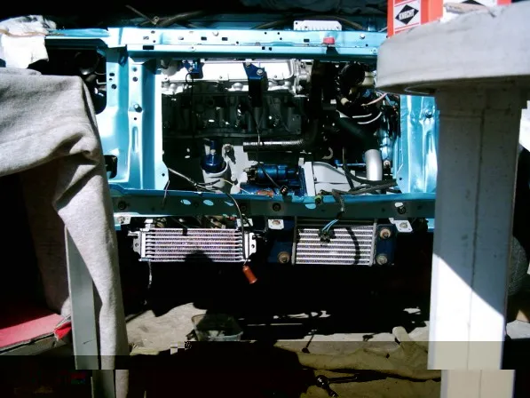

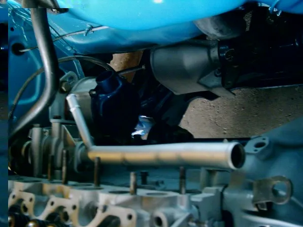

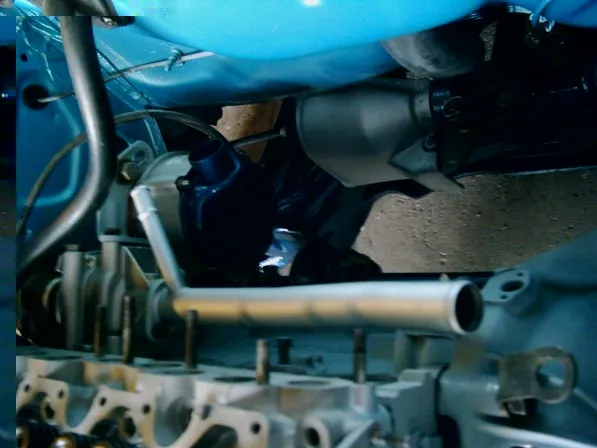

    hier ein paar neue bilder...
    allmählich füllt sich der motorraum....
    jetzt brauch ich noch die turbodichtung zwischen verdichter und abgasgehäuse und noch das hier...

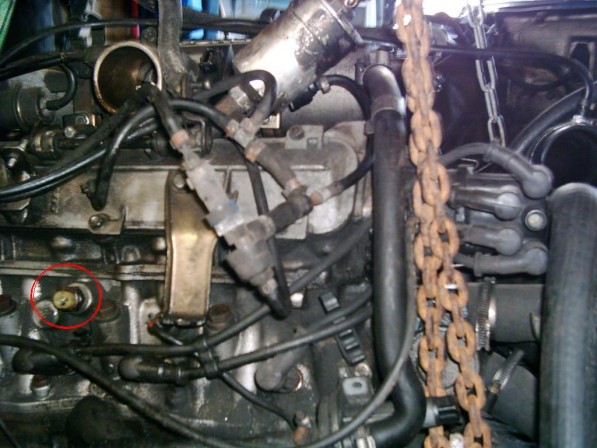

    was ist das hier für ein sensor/geber?
    liegt ziemlich genau über der zweiten zündkerze von links!
    hat jemand vielleicht die orig. teilenummer zur hand???
    p.s.: ich rede vom 1.3er turbo...
  • danke!
    edit: 25.06.2005
    wie ihr seht, nimmt der motor langsam seinen platz ein...
  • Wenn du so'n Geber noch brauchst melde dich.
