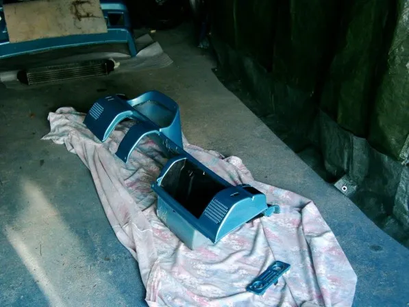

    Habt ihr beim Deckel den Kunststoffhaftvermittler vergessen oder wieso ist der Lack so großflächig abgeplatzt?

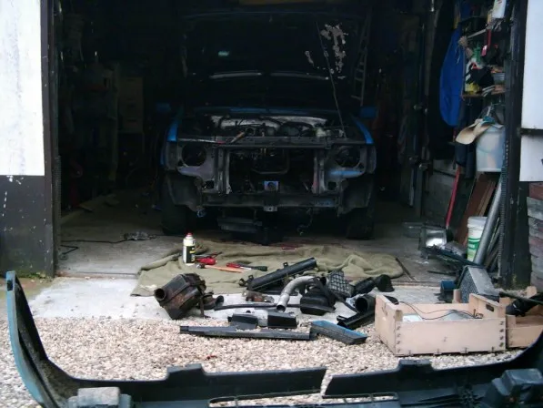

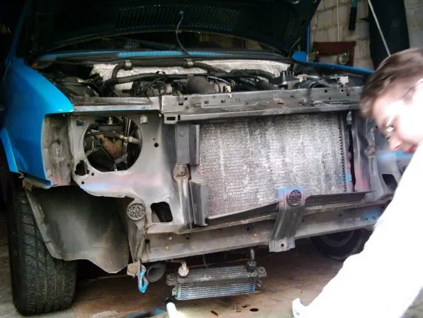

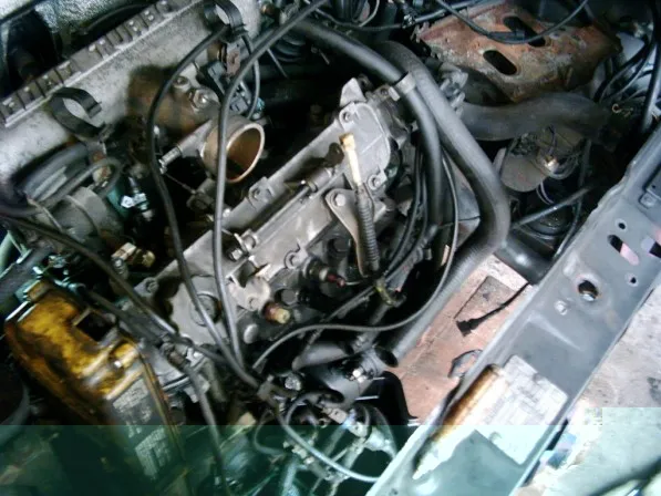

    Der Spenderturbo mit schon demontierten scheinwerfern, grill, stoßstange und ladeluftkühler
    ein paar ausgebaute teile

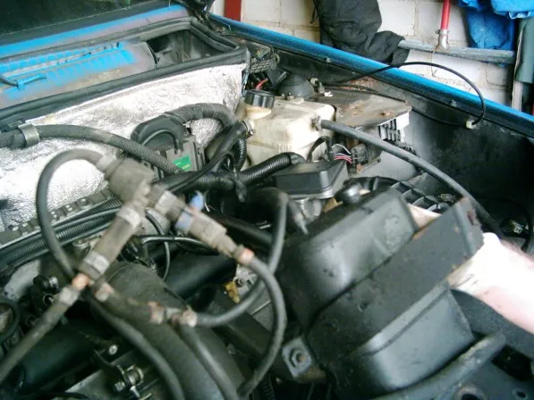

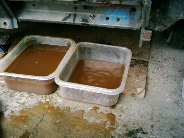

    sauberes kühlwasser nicht???:eek:
    muss der soviele schläuche haben?? :rolleyes:;)

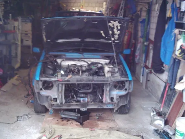

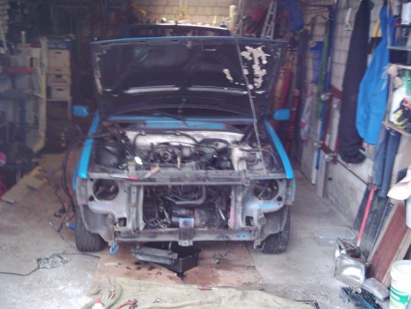

    ein kleiner fortschritt, alle betriebsflüssigkeiten worden entleert und der wasserkühler demontiert
    Schlachtfeld....

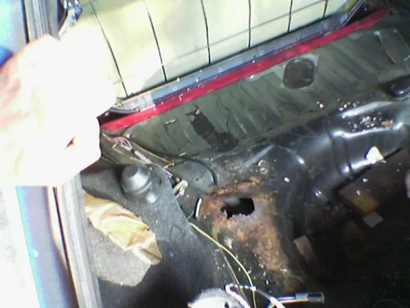

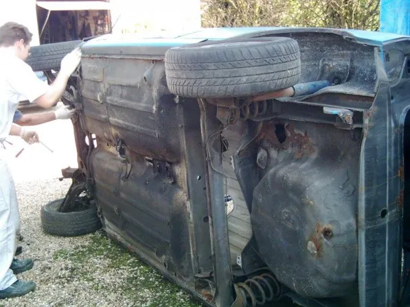

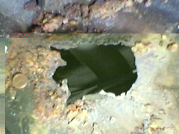

    beim weiteren ausräumen des Turbos ist mir ein kleines Rostloch aufgefallen welches sich unter der abdeckung der reserverads befand...hier mal zwei bilder...
    hier der vergleich zu einem 1 cent stück

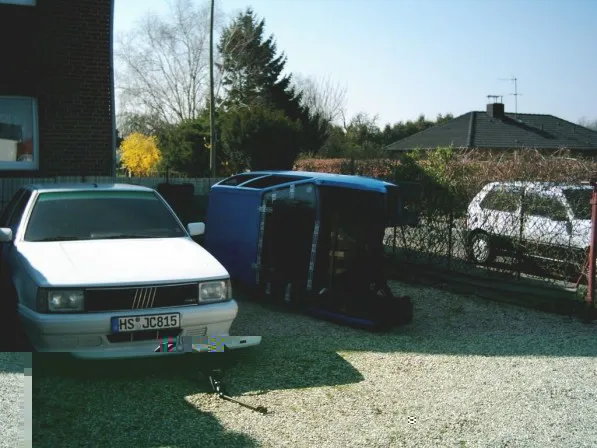

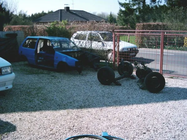

    Diese WE ging´s weiter...aber seht selbst...

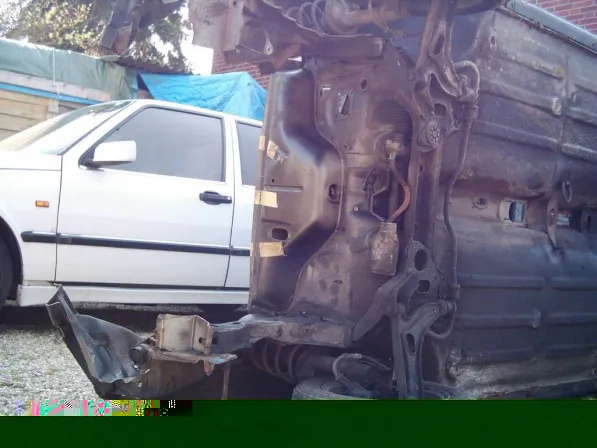

    Turbomotor raus...
    Dann gings an die restlichen innereien...
    Dann wurde der spenderturbo in die ecke "gestellt"
    hier haben wir dann auch die beiden achsen abgenommen...

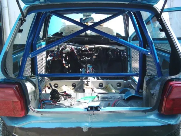

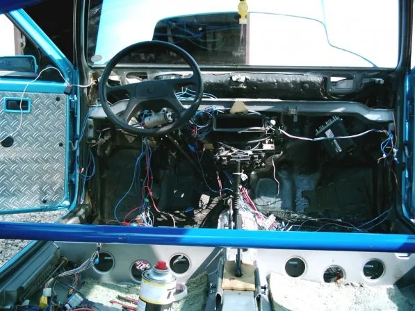

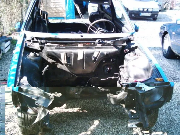

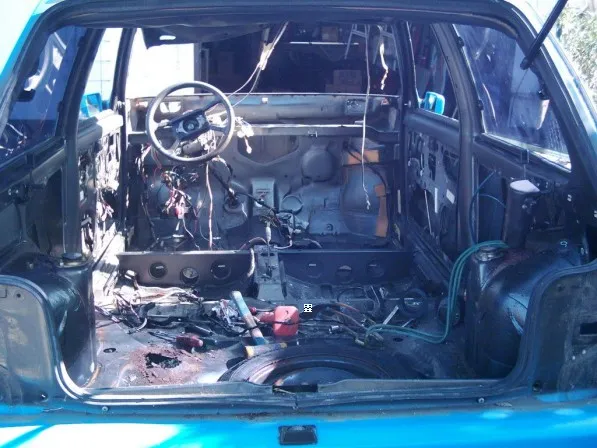

    Dann gings heute weiter bei meinem Uno das armaturenbrett und den kabelbaum herauszuholen...
    Lediglich der kabelbaum der alarmanlage, der zentralverrieglung und der EFH blieb drin...

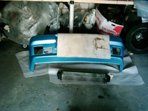

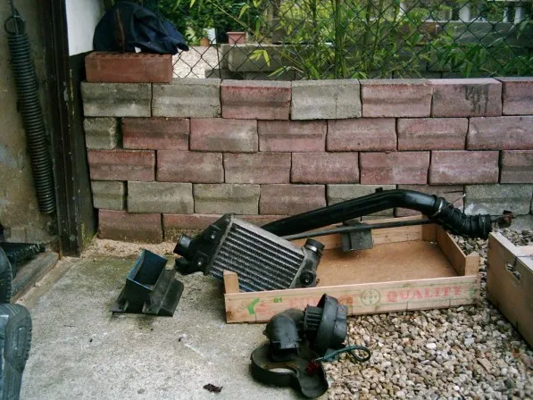

    Hier meine Frontstoßstange und der zukünftige LLK (vom 1.9er Sharan TDI)

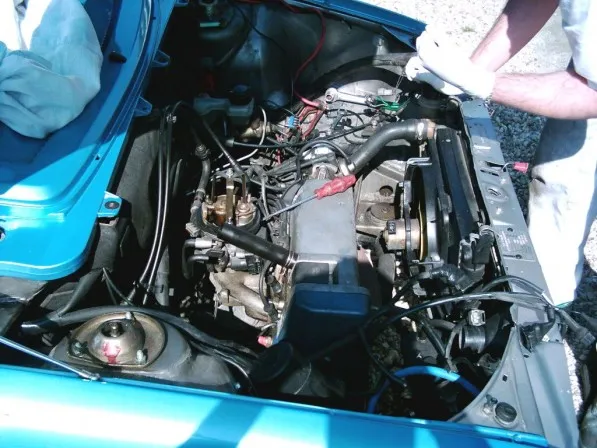

    Anfänge den Motor auseinander zu bauen...
    Schlussbild für dieses Wochenende...
  • Ihr schraubt nicht wirklich mit Handschuhen??? :maul:
    Deckt die Kotflügel ab, gibt sonst Beulen und Kratzer :(
    Schmeißt den 1.1er samt Vorderachse raus und den Turbo hängt ihr samt Vorderachse ein. Dürfte schneller gehen.
    Halt im Ausgebauten Zustand den Motor so machen wie er sein soll. Achse ist mit 6 Schrauben befestigt (+ Stoßdämpfer jeweils 3).
