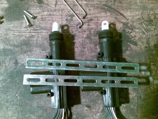

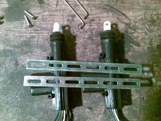

Sodala hier is die Billig ZV was ich verbaut habe!
Die anderen 2 Motoren stell ich mir als Ersatz ins Regal

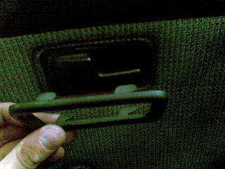

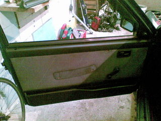

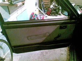

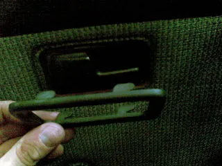

Unten 3 Kreuzschrauben, bei der Lehne 3 Kreuzschrauben,
bei der Kurbel den Ring rausnehmen und schon könnt ihr die Türverkleidung ausclipsen!

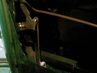

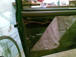

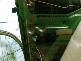

So sieht das ganze drunter aus!

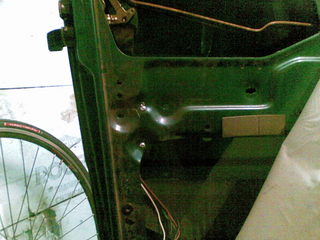

Da hab ich die Stellmotoren montiert! Zu erkennen an den neuen Schrauben
Habe das Gestänge nicht an den Knopf mit Gestänge befestigt sondern gleich dort wo die originale auch befestigt wäre!
