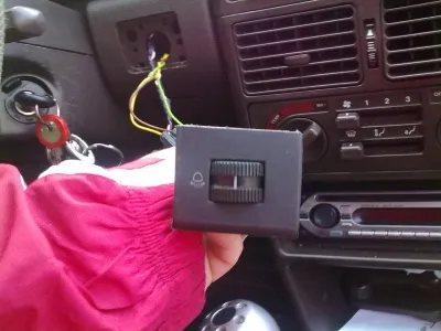

Ich habs jetzt mit den Stellmotoren von nem 96er punto gemacht. Das einbauen der Motoren beschreib ich hier nicht nochmal, das ähnelt sich ja alles.
Ich möchte nur mal Bilder zeigen wie ich das Stellrädchen an den innenraum angepasst habe.Hab das vom punto jeweils bei den rundungen gekürzt das es fast quadratisch wurde, dann die original Uno-Blende ausgefräst und beides ineinander geklebt. etwas gefeilt und geschliffen und dann mit mattschwarz lackiert.
Die Aufnahme der Blende am amaturenbrett muss dann noch zurechtgeschnitten werden, das das Poti nach hinten recht vielplatz braucht.
ich selbst find es recht gelungen.und noch n kleiner Tipp: Die Schläuche von der original LWR eignen sich super als Kabelkanäle!

So, hier nun mein Regler.
Wollte die original Blende erst lackieren, aber abschleifen geht auch. Wobei es mit frischer Farbe vielleicht noch etwas besser aussieht.
Regler und Motoren sind, wie gesagt, aus einem Polo.Der Inhalt kann nicht angezeigt werden, da er nicht mehr verfügbar ist. -

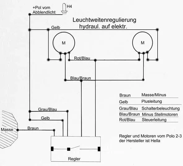

Hi, da ich grad am einbauen bin und meine Schalter (Regler Alfa 146, Motoren Fiat Palio) etwas anders sind meine Frage:
Sind die Schwarzen kabel IMMER Masse?
Denn laut den Original Steckern sitzt dort wo oben im Thread Lichtplus liegt bei mir ein Schwarzes Kabel. Dann ist meine Belegung nämlich eine andere, oder arbeitet Fiat mit Plus und schwarzen Kabeln?
Dann noch eine Frage zum Regler, die Leitung zum Stellmotor, das ist ja nur eine, aber die zweige ich am Regler ab und führe sie zu den beiden Motoren (ich führe sie durch die alten Schläuche der original LWR), oder?
Danke
e: oder ist es eh egal wo stromplus und masse sitzen, da bei so einem simplen bauteil der strom einfach nur fließen muss? dann sitz die steuerleitung in der mitte und recht uns links davon kommt plus und minus dran...
Ich habe einfach den ganzen Kabelbaum aus einem Polo gerissen ... und dann halt 2x 3 Adeln nach vorne gelegt.
Den alten Schlauch würde ich raus reißen, was soll das, das Kabel da durch zu fummeln. -

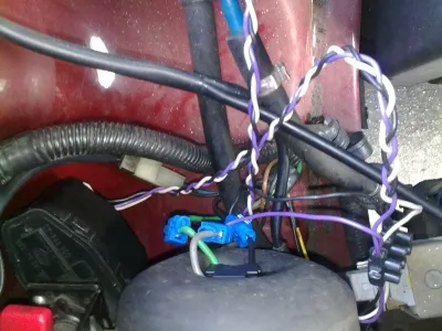

Man besorge sich vom Schrott 2 Stellmotoren und den Innenversteller mit Stecker vom Polo 3 (hab 30E gelöhnt)
Ich schließe es nur für den Tüv an, so das die Verkabelung an dem Abblendlich dann wieder abgemacht wird.
Die Kabel gehen Motorhaube >>> Tür>> auf die Ablage
Plus und Minus hole ich mir mit nen alten Handy Stecker aus dem Zigarettenanzünder.
Das Stellding werfe ich lose aufs Amaturenbrett.
Nach den Tüv mache ich die alten def Hydraulikteile wieder drann.
Gesetz: ab Bauj 90 ... vom Innenraum zu verstellen. Alle Bedingungen erfüllt
hier der Schaltplan aus nen .....(geliehen)
