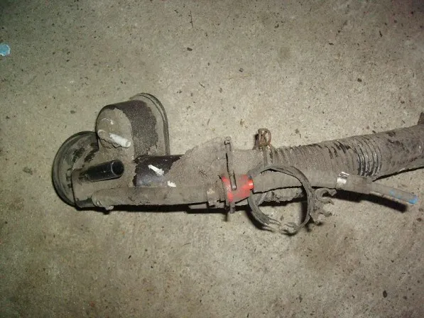

    Als Krönung der ganzen Sache habe ich von nem Kumpel die 13" Zöller montiert zumindest erstam hinten. Ichn würde gern eure Meinung hören wenn Bilder drin sind.
    Weiß jemand wie ich die Schläuche an der Einspritzleiste ersetzen kann? Also von den Einspritzdüsen und das Verbindungsstück???
  • Sieht ja gut aus.
    Aber wie hast du die Schläuche den abbekommen ?(
    Die sind doch irgendwie drangequetscht :rolleyes:
  • ja. diese metallhülsen an den schlauchenden macht man neu, bzw quetschtdamit die schläuche fest.
    entweder machen lassen oder einfach schlauchschellen nehmen ;)
  • ne, schläuche kann man vorsichtig aufschneiden und dann raus drehen, die hülsen bleiben ganz.
    mußt halt vorher den abstand messen, dann den schlauch in stücke teil den du reinmachen willst.
    die hülsen kommen wieder drauf und die schlauchstücken mit etwas öl versehen und dann drauf drücken!!!
    wenn du das macht ziehe 2 paar handschuhe an, dann ist es nicht gans so schmerzhaft!!!! :D
    kann ich dir auch eventuell machen, aber schreib mich da mal per pn an!!!!! :D

    und du meinst das wird wieder dicht?
    na ich weiss ja nicht - mir persönlich wäre das zu heikel..
    haben hier ja schon einmal gesehen wie n uno nach nem motorbrand aussieht.. war es strumsy oder stritzy?
    weiss nicht mehr :)
  • Also mein Hydrauliker meinte damals da müssen keine Schellen drum aber wenn ich welche haben will :D
    Schlauch muss halt die richtige größe haben. Die Metalldinger hab ich mit'm Seitenschneider runtergeholt.
    Wegen deinem Motorproblem... mach doch mal Bilder wo dein Problem ist.
  • das wird 100% dicht!!!!
    ein kollege hat das schon öfters gemacht und ich mittlerweile auch!!
    die schläuche drauf zu bekommen ist auch sehr streng, darum auch doppelt handschuhe!!
    wenn du es nur mit schellen macht können die sich auch lösen. :D
