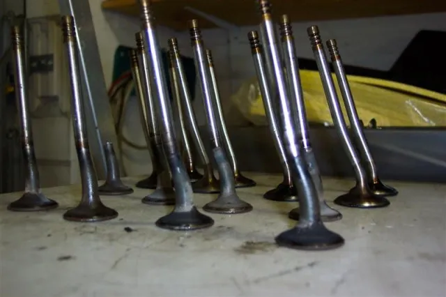

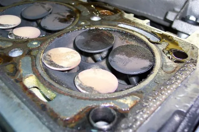

  • Hallo Leute.
    Der Kopf ist runter und siehe da, alle 4 Auslaßvent.
    sind krumm.
    Na ja, wieder was gelernt!!!!! ( zum Basteln) ;)
