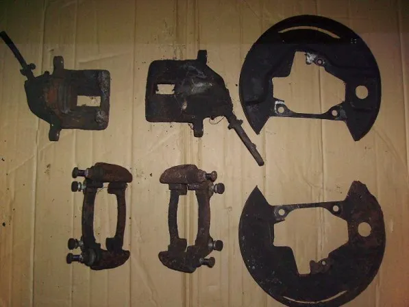

  • Habe einfach den Kolben drin und die alte Staubmanschette drauf gelassen,
    sowie einen Rest Bremsschlauch hatte ich auch noch an der Zange.

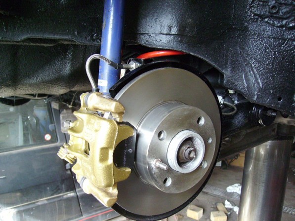

    Bremse ist jetzt auch vorne komplett zusammen.
    Fehlen nur noch die Stahlflex, dann kann ich entlüften :)
    13.08.2009
    Stahlflexschäuche angekommen.
    Vorne eingebaut, hinten kommt Heute Abend :)

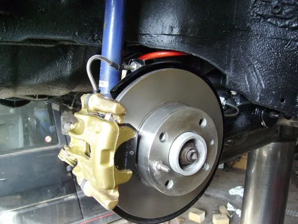

    Hintere Bremsen erledigt, fehlt nur das Entlüften.

    Schöne Farbkombination :D
    Na ja, das Fahrwerk war halt so in rot / blau von Power Tech,
    und die Bremsenteile mag ich nicht so gerne in rot oder gelb.
    Acki@ Schick! Neue Bleche an der HA?
    Wo an der Hinterachse ?

  • Na bei dir gehts ja jetzt zackig voran.
    Finde die Farbkombi auch gut.
    Ich hab meine alle in rot gemacht, aber das paßt auch am besten zm Rest vom FAhrzeug.
    Was kommt eigentlich für Lack drauf???

  • Sieht nach nem Schwarzmetallic aus.
    Dann paßt das auch mit der Farbkombi hinten und vorn gut.
    Sind die Bremsschläuche eigentlich mit ABE???
  • Weis nur noch nicht ob ich Glänzenden oder Matten Karlack nehme ;)
    Mit Gutachten, aber da ich ja eh eine Abnahme nach §21 brauche,
    hoffe ich das der alles auf einmal einträgt ;)

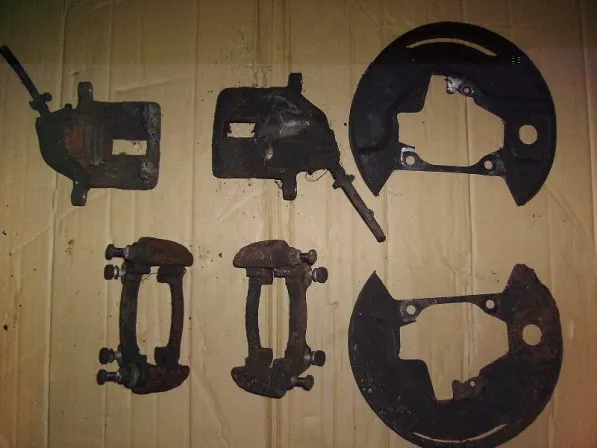

  • Sind nicht die die Orginal die am Turbo waren, sondern die vom 45er ;)
    An den Turbo Blechen hatte der Rost schon so genagt das einiges fehlte !

  • Neiiiin, nur vorne !
    Also hinten sind Orginal vorn habe ich die vom 45iger übernommen, aber das sind 100% die gleichen :)
    Mist, bekomme das Sicherungsblech nicht drauf, was an der Hinterachse den Bremsverteiler hält.
    Außerdem Ritzen die Sicherungsbleche den Lack ein, schon wieder eingebauter Rost !

    Original von Dr.X
    Also ich will mich da jetzt nicht zu weit aus´m Fenster hängen, ist schon ewig her, das ich das gemacht hab, aber die vorderen vom 45er können doch beim Turbo vorne nicht passen! Rein von den Abmaßen der Scheibe, wage ich das zu bezweifeln!
    Das einzige was ich mir vorstellen könnte, dass die Vorderen vom 45er beim Turbo hinten passen könnten :O !
    Gruß Felix
    :maul: :bier: TURBO RULEZ :bier: :maul:
  • er redet ja auch davon das er die 45er bleche von vorne an den turbo hinten gebaut hat ;) der turbo hatte doch hinten die scheibenabmaße die die sauger vorne haben.
    somit müsstes doch passen oder? ?(
    ---1.5er MKII BJ91 - 40/40 Fahrwerk - MK1 Felgen - SCHWARZ---
  • Also Mädels,
    hinten habe ich die Spritzbleche vom Turbo verbaut die waren mit Sandstrahlen noch wieder hin zu bekommen.
    Vorne habe ich die vom Uno 45 i.e. BJ 1994 von vorne übernommen !
    Ich habe sie Übereinander gelegt und von allen Seiten verglichen, sie sind Identisch !

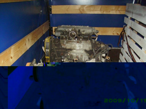

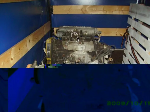

    Wie schon in einem anderen Thread kurz angerissen,
    Heute 2 x Motor incl. Getriebe für Uno Turbo abgeholt :)
    plus 1 Turbolader extra.
    Da habe ich erstmal Ersatzteile genug ;)
    Hier die neuen Schätze ;)

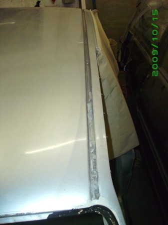

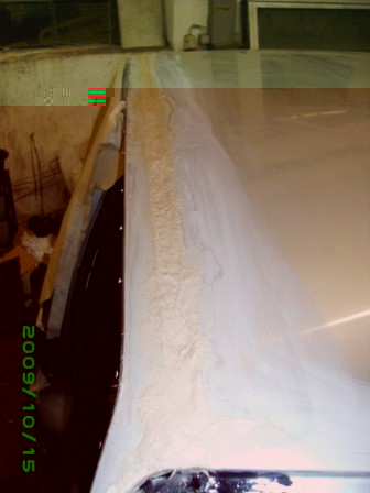

    Update 15.10.2009
    Mal was ganz Wichtiges zwischen durch ;)
    Ich Versuche es mal mit Glasfaserspachtel.
