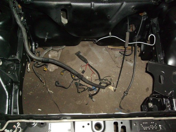

  • So, nach dem ich den hinteren Teil des Kabelbaums wieder drin habe und
    auch die Benzinleitung verlegt ist, konnte ich Heute den Tank wieder montieren.
    Bilder folgen ...

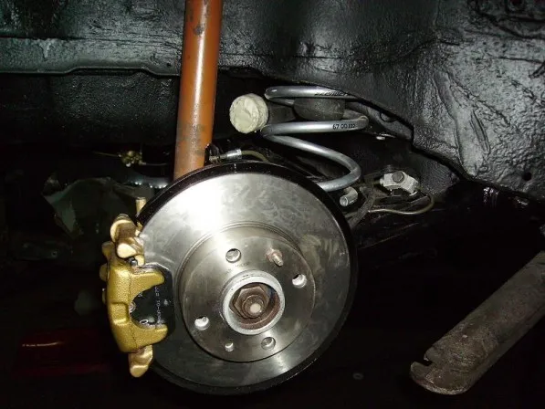

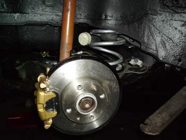

    So Hinterachse wieder drunter.
    Stoßdämpfer ist noch alt und die Feder ist auch nur obligatorisch unter, kommt noch ein Fahrwerk rein.
    Genau wie die Stahlflex Leitungen, die auch noch fehlen.

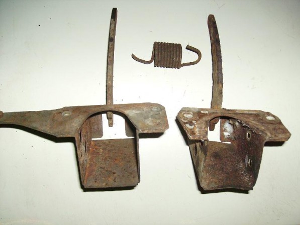

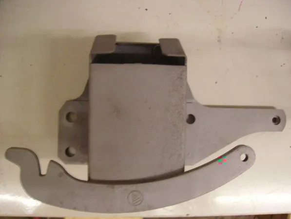

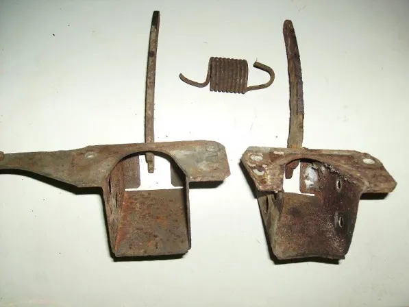

    Hier links vom 45iger das Gehäuse des Bremskraftreglers und Rechts der vom 1.3 Turbo, werde den vom 45iger übernehmen.
    und 10 Minuten später (Was habe ich nur ohne Sandstrahlkabine gemacht ?!)

  • Ich habe den Hebel und den Kasten Pulvern lassen war, aber mehr verrostet dadurch ist es nicht so glatt ;(

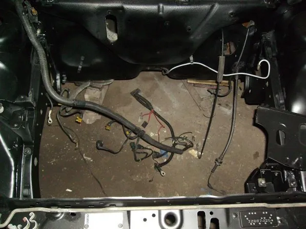

    Motorkabelbaum aus altem Turbo entfernt, Motorhalter entrostet lackiert und zum Teil wieder in Trägerkarosse montiert.

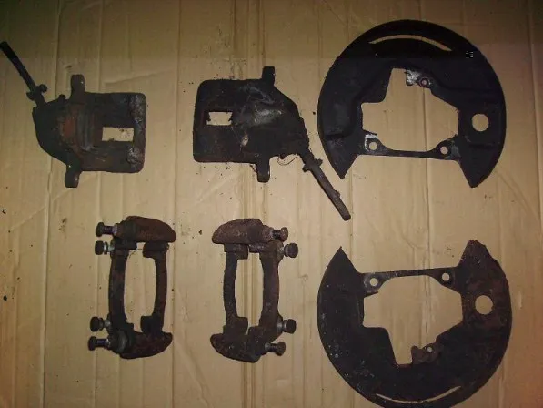

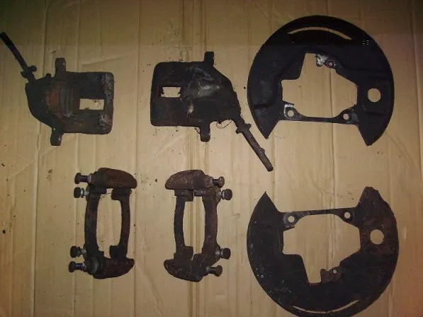

    Aus der Spender Karosse Bremsanlage vorn ausgebaut.
    Das gibt wieder Arbeit ;)
    Und der leere Motorraum der Trägerkarosse, Kupplungszug und Gaszug sind noch vom 45iger, Motorhalter schon vom Turbo.

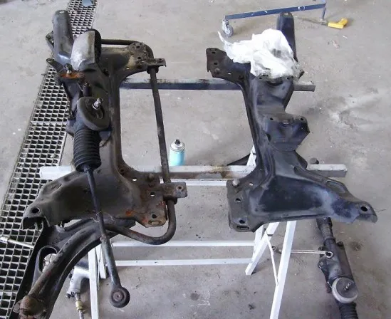

    Update 22.06.2009

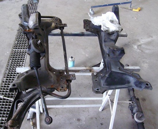

    Vorderachse von Motoreinheit des Spender-Turbos getrennt und
    entschieden den Achskörper des 45i.ie zu nehmen. (Hat entschieden weniger Rost)
    Update 24.06.2009
    Neue Querlenker in Achsträger montiert.
