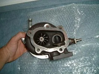

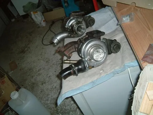

hier der lader

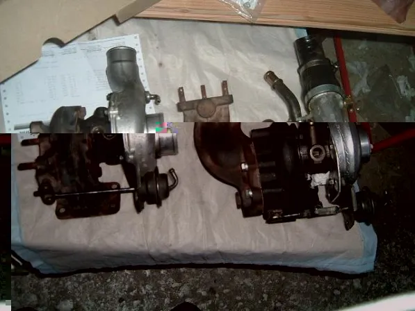

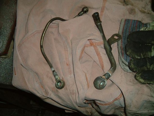

hier fehlten noch ein parr sachen und zwar waren bei der öl leitung und der wasser abgang die schrauben gröser so musste ich die ändern

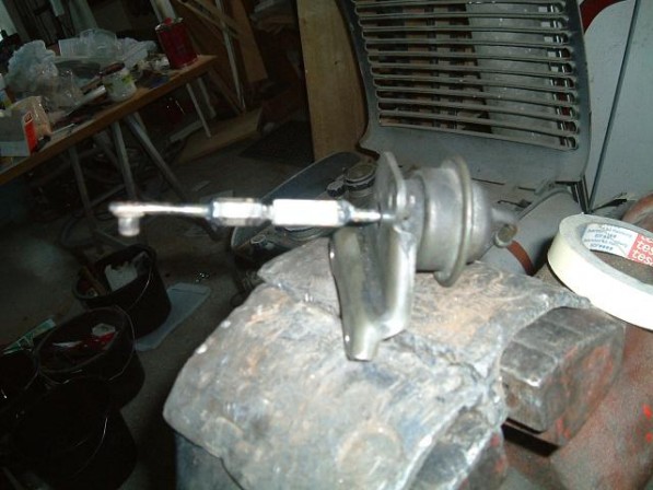

dur wasegate druck dose fehlte bei diesem lader so musst ich eine neue bauen da ich noch eine von einem racing hatte nahm ich sie
und machte sie gleich einstell bar

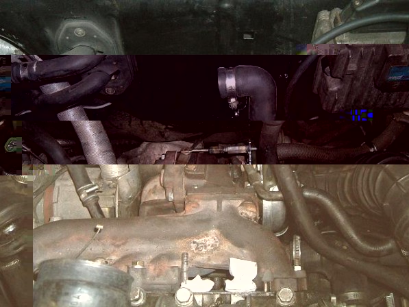

dann baute ich alles an den lader dann

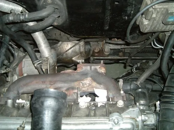

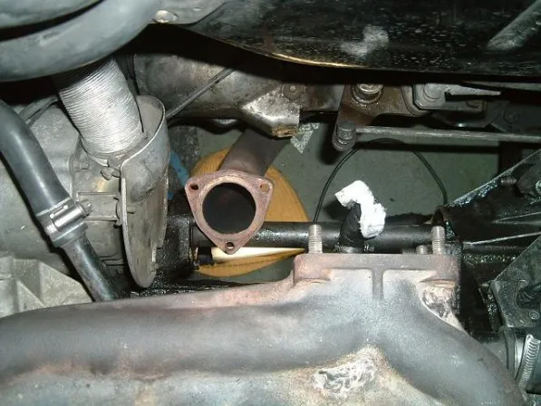

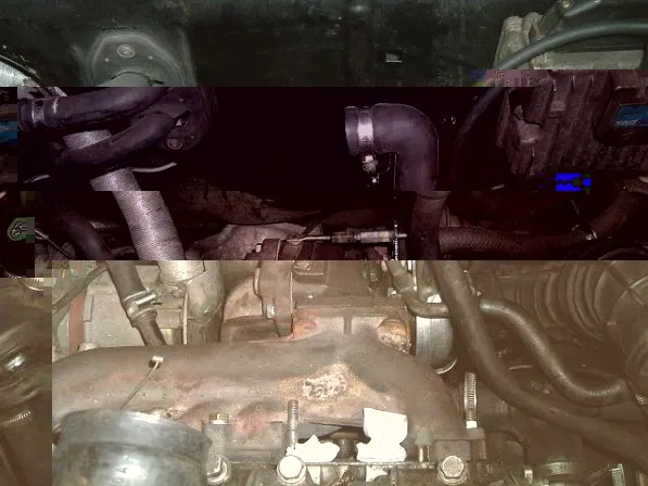

und nun muste er noch in das loch hier rein
so baute ich ihn ein dann war er drinen
dann wieder alles zusammen gebaut und probe fahrt gemacht lief wunder bar und ich habe mich gefreut gehabt als der motor war war und das öl machte ich einen druck test 1bar da kamm ein laute pofff
