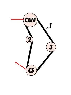

    b) Auf der Seite wo der Zahnriemen sitzt müssen folgende Markierungen fluchten wie auf dem Bild.
    Nockenwelle sieht man sehr deutlich, im Gehäuse ist dazu eine kleine Markierung/Ausbuchtung
