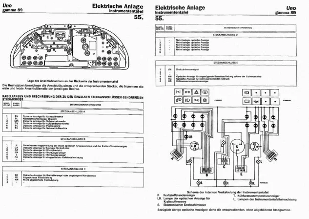

    verfolgt das mal mauro. irgendwo schimmelt die leiterbahn. auch das birnchen und den sockel.
    da muß das signal durch bevors zum regler geht.

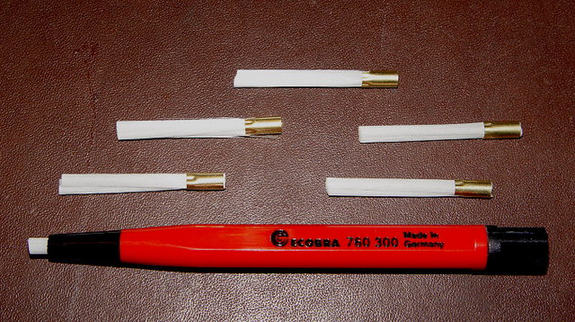

  • Die Kontakte lassen sich gut mit einem Glasfaserstift reinigen.
    Den gibt´s im Elektronikfachhandel oder auch deklariert als Rostradierer im Autozubehör. Wird auch für´s tech. Tusche-Zeichnen verwendet.Und natürlich zum Kontakte reinigen.
    Der Vorteil ist. dass die Flächen nicht wie beim Schmirgelpapier oder beim Feilen riefig werden.

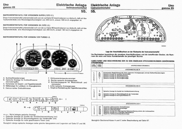

  • Beim Turbo Tacho sind drei Birnchen mit rotem Sockel.
    Zwei sitzen links und rechts vom Tachometer.
    Das Dritte ist vom Fernlicht, zweites von Rechts wenn man hinten drauf schaut.
    Es gibt noch eine Birne mit blauem Sockel.
    Das ist die Generatorkontrolleuchte ( Batteriesymbol ) rechts in der linken Reihe.
    Alle anderen sind schwarz bis auf die drei weißen Blindsockel
    in der linken Reihe
