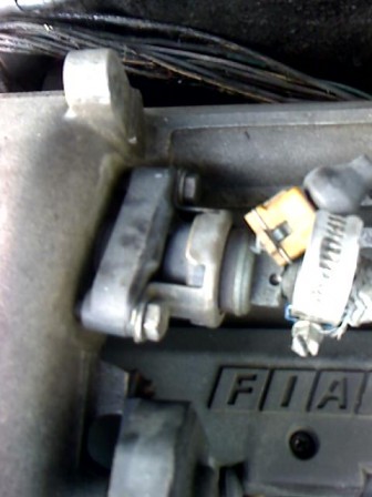

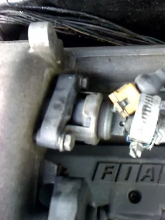

  • angeschlossen beim Benzinfilter über eine Hohlschraube mit 2 Abgängen und elektrisch über die 4te einspritzdüse geschalten... muss ja getaktet sein!!!
    zwischen 4ter düse und Einspritzdüse hab ich ein kabel in den innenraum gezogen um das über einen schalter zu steuern!
  • Kannst es auch über den Schutzschalter/Druckschalter an der Ansaugbrücke laufen lassen, dann läuft die 5. Düse erst ab einem bestimmten Druck zusätzlich.
    Original von MOF
    0,7bar
