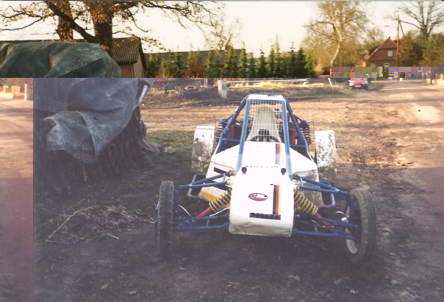

    Mein Crosser, erstes Projekt mit 19. 1,6GTI Motor 450kg
