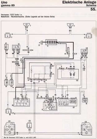

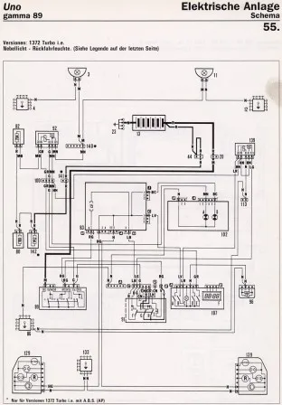

  • ja, du hast recht, das klickt nicht, wenn ich den nsw-schalter betätige.
    klickt das auch, wenn die nsw keinen kontakt haben bzw. falsch angeschlossen sind?
    nur die frage ist: welches relais ist das richtige?

  • Das relais müsste unten links im fußraum sein und müsste die farbe gelb haben.
    MFG DENIS
  • ja, ich weiß, dass es eins bei den sicherungen ist.
    hab nun das relais getauscht. es war das schwarze neben dem sicherungskasten. es war wirklich defekt. hatte aber leider kein passendes auf lager. nun hab ich mir ein richtiges gekauft - muss es aber noch einbauen um zu schauen, ob es dann wieder passt.

    Und das Problem mit den NSW war folgendes:
    Komischerweise war nicht das Relais defekt, sondern es fehlte ein Relais (nicht beim Sicherungskasten, sondern weit oben unter dem Armaturenbrett). Was das andere Relais macht, muss ich mal noch in den Schaltplänen erkunden.
    Der rechte NSW geht zwar noch nicht, aber da muss ich mal schauen, ob es evtl. an schlechten Kontakten liegt.
