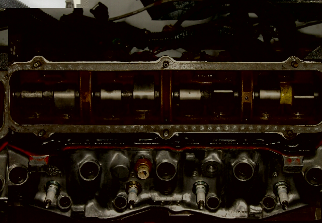

so schaut es bei mir aus (sorry für die qualität):
ja das habe ich ja wenn der erste und der vierte zylinder überschneidet!!!! sind also beim ersten und vierten zylinder die ventile zu!!!!

bei einem sind sie zu, bei dem anderen beide auf
oder deine nockenwelle ist nicht für einen fiat -

ich mach mal ein bild und schau noch mal!!!!das hätte ich aber beim ventiele einstellen gemerkt wenn es nicht passen würde!!! hätte ja dann ein ventiel anstehen müssen!!!!
bin eigentlich der meinung das ich es richtig gemacht habe!!!! aber eben nicht mehr hundertprozentig sicher!!!so, hier kommen die bilder!!!!
der vierte zylinder überschneidet (einlass gerade zu und auslass kurz vor dem öffnen)!!!!da noch ein bild vom verteiler (erster zylinder zündet)

Will ja nich Klugscheißen aber der 4. Zylinder befindet sich im Arbeitstakt. Beide Ventile zu und er soll Zünden.
Wie er den Finger stehen hat ist faktisch wurscht, er muss nur die Finger richtig anschließen
