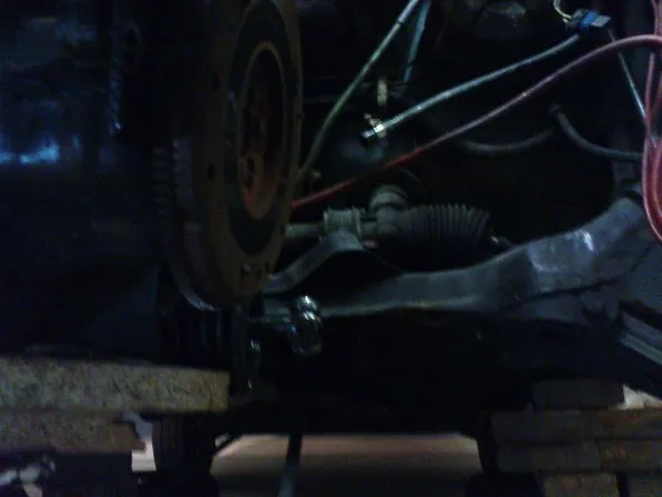

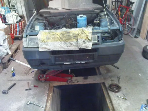

Ich montier heut mal das Getriebe ab und mach mal ein Bild der Kupplung dann seh ma weiter!

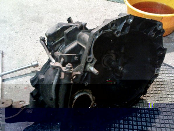

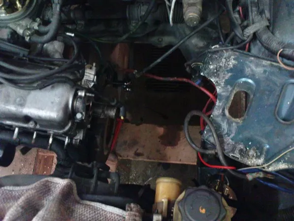

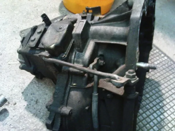

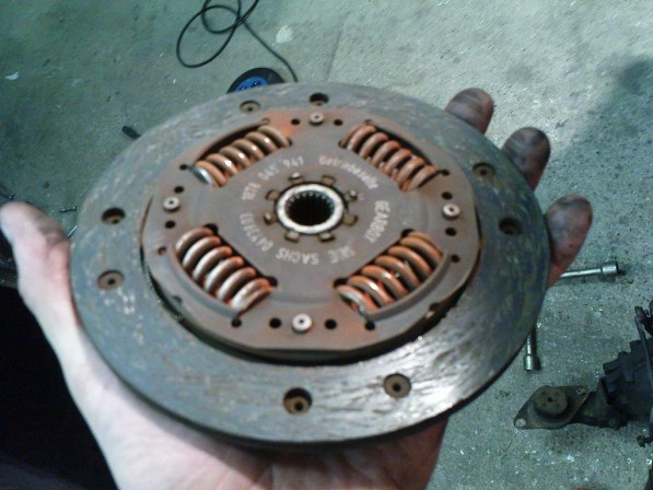

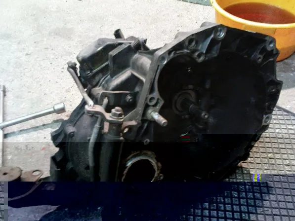

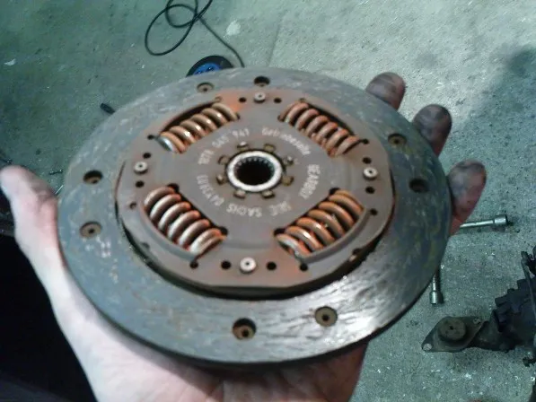

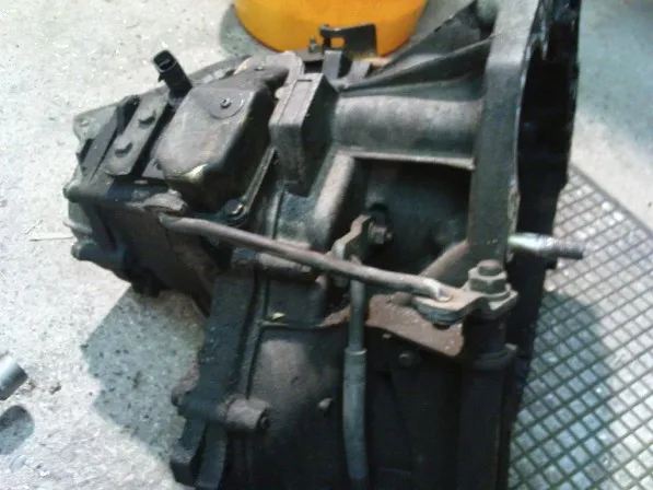

Hab leider nicht probiert, nur im ersten!Sodala anbei ein paar Bilder. Kupplung war glatt wie ein Babypopo... seht selbst!
Aja wie kann ich testen ob das Getriebe selbst gut ist?Der Inhalt kann nicht angezeigt werden, da er nicht mehr verfügbar ist. -
Öhm die Kupplung selber ist ja noch gut so wie ichs seh.Nieten sind noch net angeschliffen.
Glaub eher da fehlts am Getriebe,
Zeig mal die Mitnehmerscheibe und das Ausrücklager -
Sieht eigentlich auch noral aus.Hat sie denn ngarnicht getrennt?
Denn so kann man es nicht beurteilen.Ist der Kupplungshebel ok? -
Schalt mal die Gänge durch und dreh an der Eingangswelle...

Helft mir mal ein bisschen. Kenn mich beim Getriebe überhaupt nicht aus. Ich weiss wo die Gelenke von den Antriebswellen reinkommen. Und weiss das der Hebel beim Ausrückhebel die Kupplung drückt. Wie kann ich Gänge durchschalten?
Hab oben Bilder kanns mir jemand bitte markieren.
