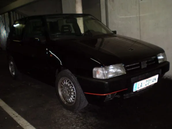

So leider habe ich nur das auf der Platte! Aber ich mach die nächsten Tage noch mehr!
Hast du Bilder von deinem auch schon online???
Wie meinst du Online?
Ich habe jetzt erst eins eingestellt (das aus dem vorherigen Beitrag).!.
So Jetzt mal Bilder:
Meinungen bitte...
steht doch ganz schick da der kleine
die gelben blinker an der seite würde ich gegen schwarze, weisse tauschen oder ganz weg machen.
