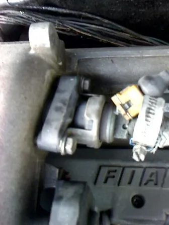

    hab mir endlich mein wunsch erfült und mir nen Uno Turbo i.e. Racing gekauft so mein prob ist das "dampfrad" ob es eins ist oder net hat nen drehrad steht Novitec drauf und hat 3 anschlüße nur zwei sind angeschloßen der in der mitte ist leer der schlauch geht vorn turbo genau gesagt von der druckdose ins "dampfrad" und dann in den innenraum oder so nun würder ich gerne wissen wie der genau funzt will den motor net schrotten, laut innen anzeige geht er bei vollgas über ein bar will den aber net so hoch drehen weiss einer wie ich das am besten einstellen kann ?

  • Original ist da nur ein kurzer Schlauch am Turbo. Wenn du an diesen Schlauch aber ein Dampfrad zwischenschaltest(wie du es hast) Musst du vom Turbo zum Dampfrad und wieder retour zum Turbo.
    Ich würde dir empfehlen den Ladedruck(durch drehen) auf 0,65 zu stellen. Eine 5te Einspritzdüse (ist schon oft erklärt hier im Forum --> Suchfunktion benutzen) oder einen Benzindurckregler installieren dann kannst den Ladedruck wieder rauf machen auf 1 bar.
    DIe Novitec Dampfradscheisse glaub ich kannst alle drehen!!!
    Dann machst so schnell auch nix kaputt!
    Schreib mal ein paar Daten zu deinem Turbo und stell mal Bilder rein!

  • Des DampfradL hat 3 Anschlüsse. Eingang vom Turbo und Ausgang zum Turbo. Und einen der was offen is. Des passt scho! Dreh dran wirst merken wie sich der Ladedruck verändert!

  • hab auch ein 3 wege klump dampfrad und der mittlere anschluß geht bei mir ins freie die anderen 2 anschlüße gehen zum turbo einer druckdose und anderer turbogehäuse kann das sein das du das dampfrad drehen mußt spriech anders rum anschliesen ?(
    das rad funzt so nach rechts drehen weniger druck nach links offen mer ladedruck kann aber auch sein das du ein loch hast in der leitung (geschmolzen durch hitze) ZISCHT es beim gas geben also bei druck wenn ja dann hast ein Lucki dann läd der lader volle kanne rein kommt auf die lochgröße drauf an in der leitung :D

  • wieso innenraum wenns im motorraum liegt anhand von deinen fotos ?(:bier:
    wennst in orig haben willst brauchst einen schlauch von der dose zum ladergehäuse einen kurzen schlauch von 15-20 cm anschliesen und das dampfrad einfach weg lassen folge einfach den gelben schläuchen und ersetz diese gengen den kurzen :D

    das dampfrad ist angeschlossen, da seriendruck ja die 0,65bar beim racing sind...
  • so hab nochmal foto gemacht und ja ist angeschloßen hir bild
    wie kann ich den drack raus machen und wieder auf normal stellen ? will mein motor net schrotten !!!!
    hab ihn nun komplett rechts gedreht dann geht er zu oder ?

    Schraub den einen gelben schlauch der was mit dem schwarzen verbunden ist ab und den von der dose auch und steck den schwarzen an die dose an zuschrauben nich vergessen

  • mit gefühl gas geben dann läd sich derLadedruck langsam auf siehst eh wenn er über 0,7 geht dann hats was anderes wiegesagt vieleicht ein loch in der leitung
    Ps;warm fahren dann prüfen :D
