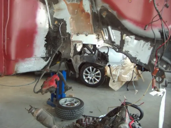

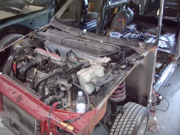

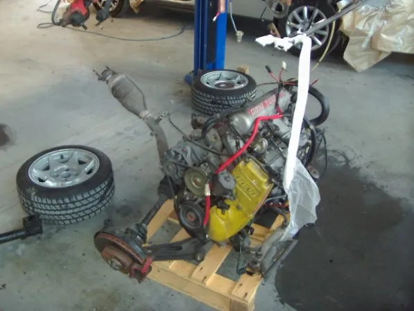

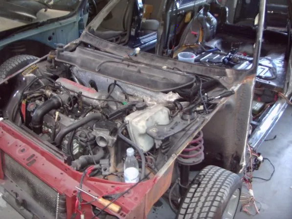

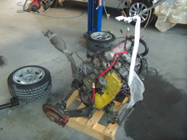

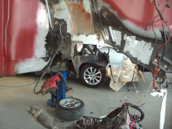

  • So, mein Motor ist nun ausgebaut.
    Hab heute um 14 Uhr angefangen und das ganze hat bis 17:30 gedauert, dabei wurde vorher die komplette Austattung zerlegt inkl. Amaturenbrett :D
