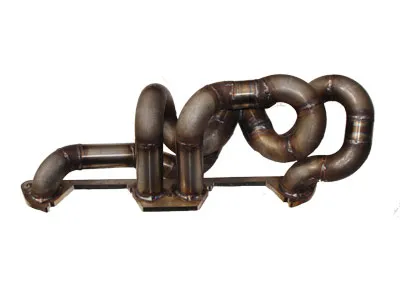

  • bilder stell ich mal von einem selbstgebauten 2l16v turbokrümmer rein!!
    Sieht extrem gut aus da er auch noch hochglanzpoliert wird!!

  • toller übergang oben nach dem kurzen geraden stück!
    material? schweißverfahren? rohrlängen?
  • 1.4541 - 30mm Innendurchmesser, 2mm Wandung.
    Schweißverfahren solltest du als Experte ja sehen. WIG.
    Rohrlängen sind alle gleich. Länge muss ich mal messen lassen. Der 1.war ja nich für mich.
  • hast du den krümmer mal montiert an einem kopf zusammen mit dem ansaugrohr? .......will ja nichts behaupten aber ich seh da einen krümmer der noch nicht mal fertig ist
  • samstag? am flugplatz? ich bin erst ca. 15:30 gekommen, ging nicht früher.
    der krümmer auf dem bild hat ja nicht mal die unterlagen bei den inneren verschraubungen der ansaugbrücke.........
