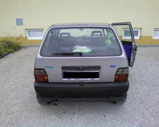

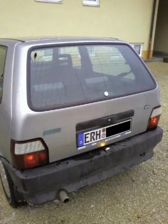

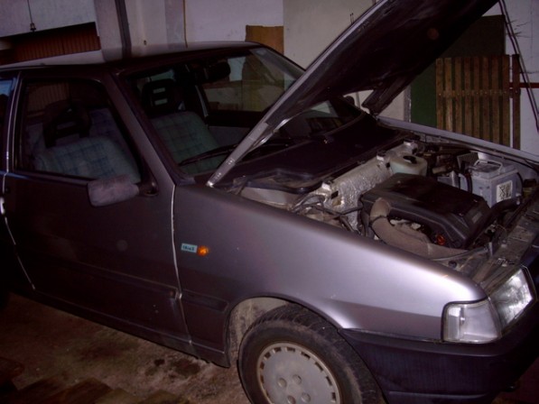

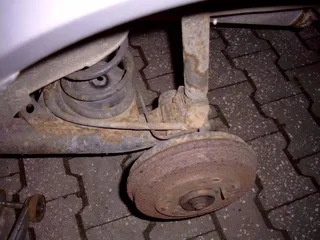

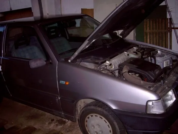

  • joa heute haben wir erstmal die schaltung wieder gangbar gemacht, da konnte man nur mit rohster gewalt schalten^^ hat sich rausgestellt dass einfach so n umlenkhebel völlig fest war^^ rausgemacht, geschliffen, eingefettet, rein damit ging wunderbar..dann hammer heut noch die türverkleidung auf beiden seiten entfernt und gekuckt was zu amchen ist:

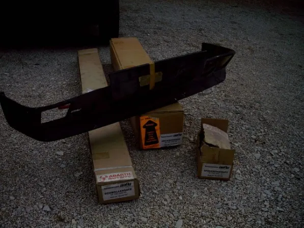

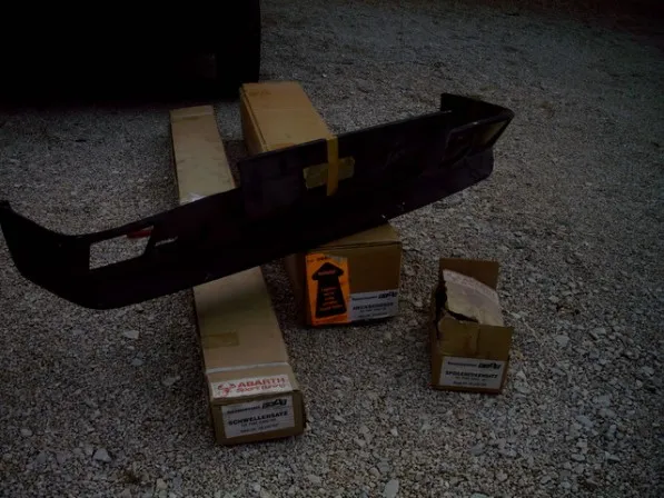

    auf jeden fall die bremsen vorne und hinten komplett...die lima leuchtet auf, und ne neue stoßstange brauch ich fürn tüv, weil meine kaputt ist...dann bräuchte ich ne turbo heckstoßstange oder jedenfalls diese ecken wo man auf die ori stoßstangen draufmachen kann...

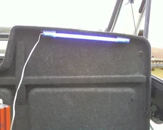

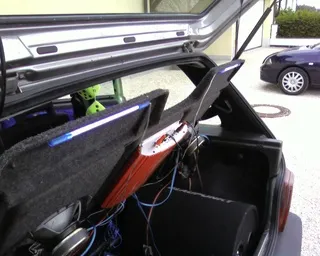

    rostmäßig ist der uno noch voll in ordnung!!! eine kleine stelle müss mer schweißen und an einer anderen kleinen stelle kitten wir einfach n bissl..ansonsten nur die fahrertür aber das is ja kosmetik ;) joa ansonsten eben das übliche..kerzen wechseln etc und dann halt noch bisschen tuning ;) ich halt euch auf dem laufenden..hier mal n paar pics

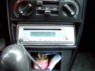

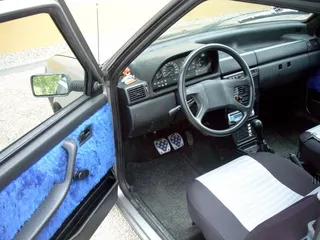

    man beachte das hammer-tuning-teil kassettendeck in der mittelkonsole :D

  • Zitat
    oben oder unten? aber wofür brauchst du die unbedingt? um felgen eingetragen zu bekommen ist die laufflächenabdeckung von oben wichtig ;)
  • damit ich meine 15 zöller eingetragen bekomm ;) ohne die ecken oder turbostoßstange wirds schwierig.
  • ahja...hmmm dann appelier ich jetzt mal an alle, die im besitz dieser "ecken" sind und diese verkaufen sich bei mir per pn bitte zu melden ;) wie heißten die teile eigentlich korrekt??
  • hat das denn was mit den ecken zu tun ?( wenn dir der eine prüfer das nicht einträgt ohne die ecken dann geh zu einem anderen, wenn alles andere sonst passt ;)
  • kommt halt drauf an ob sich einer mit unos auskennt ;) jo ich kuck einfach mal, probieren kann mans ja...wenns etz net soooo eng wird merkt ers vlcht gar net ;)

  • Also ich hätt dir die kleine ecken von der stoßstange problem ich verkaufs sie nicht einzeln sondern die komplette stange. Falls interesse hast meld dich dann reden wir über den preis

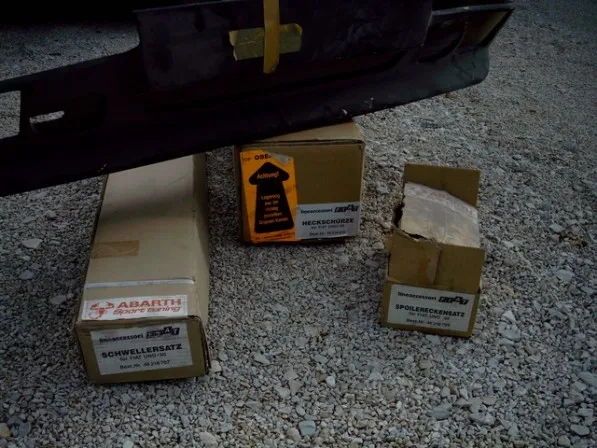

  • so heute hammer alles gemacht:
    - den umlenkbock vom handbremsseil wieder gangbar gemacht ( war vollkommen starr gerostet^^)
    - unterboden die einzigste durchgerostete stelle geschweißt ;)
    - angefangen boxenbrett auszuschneiden
    - die quietschende tür gefettet
    - zündkerzen gewechselt
    - bremskraftverstärker wieder zum funktionieren überredet
    - uhrbeleuchtung repariert
    denke das wars..gestern hammer dann noch die parts bestellt und ich hoffe die kommen alle bald damit wir sehr bald fertig werden :)
