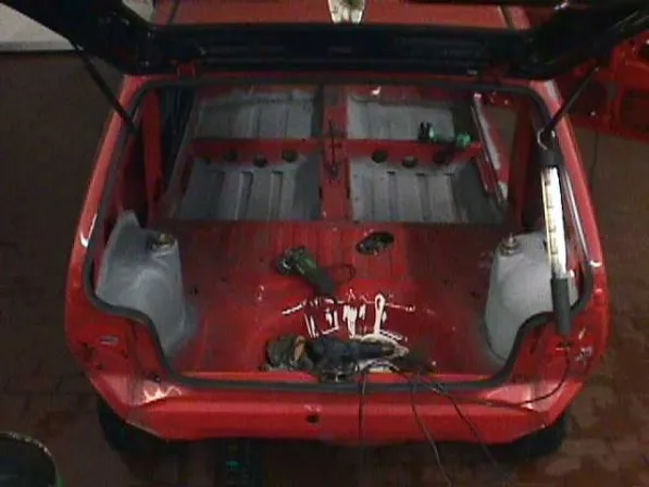

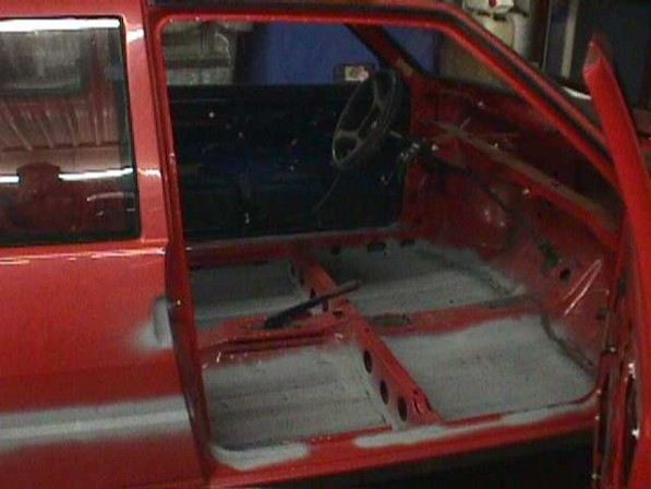

"Dämmatten entfernt" oder.............

Ja kennt man aber bei der kalten jahres zeit brechen die so weg also mit hammer und meisel kein thema normal!
Nabend Rocco
Wir haben schon ne Heizung in der Werkstatt
Setzt mich bei der Schweinekälte doch nicht draußen hin *bibber*Hammer und Meisel?
Heißluftfön und Spachtel !!!!Wenn die Dinger erstma heiß sind gehen die auch ganz gut runter
oder so !
Aber wieso hohlste die raus???? -
LAUTER, LEICHTER.....BESSER!
Soll später kein Teppich mehr rein in die Kiste, nur Alu Fussmatten oder so. Und da der Wagen hier und da noch geschweißt werden muss, und der Innenraum auch neu lackiert wird, war das gezwungenermaßen Pflicht.
