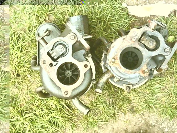

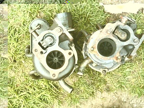

Hier mal 2 Bilder...
Motair Lader und Serien IHI Lader:
fiat-uno-ig.de/attachment/5160/
hmm, des ist aber nicht t2/t25 flansch hm?
i mach mal morgen bilder von meinem alten t25, der hat nen t25 flansch und hat aber 5 loch?
