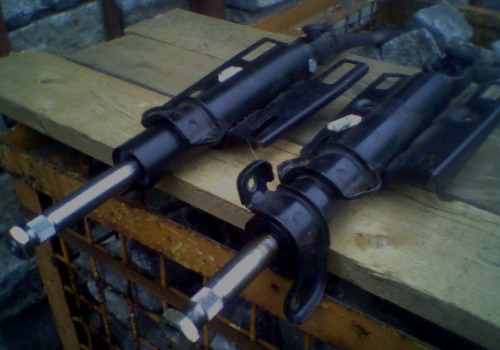

  • weiss jetzt nicht wie der mkI da aufgebaut ist und wie das tauschbar ist, oder ob du die komplette lenksäule mit tauschen musst.

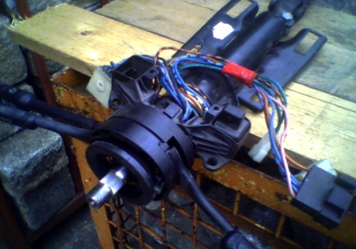

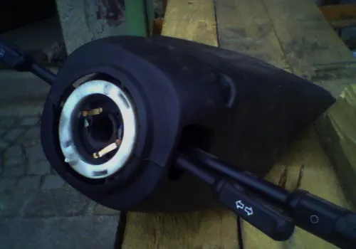

    wie wäre es denn wenn du dir einfach mal ein lenkstockschalter vom 2er holst und dann einfach mal schauen wie es passt. da wirst ja dann schon sehen wo es hackt und was du noch alles tauschen musst um den ranzukriegen. die kabel dann richtig wieder anschliessen wird dann das kleinste übel sein

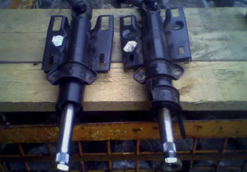

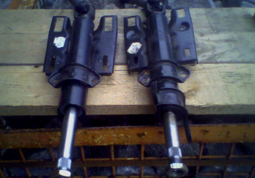

  • Unterschied zwischen MKI+MKII
    links liegt die vom MKII
    also kannst nicht einfach so umstecken.
    Du kannst die Halterung vom MKI abschneiden
    und gut verschleifen das du den Lenkstockschalter
    vom MKII raufschieben kannst.
    Wird blos mit einer Schelle festgeschraubt.
    Aber beim MKII ist eine Nut drauf wo der Lenkstock
    festsitzt das man ihn nicht verdrehen kann.
    Kabeln und Stecker brauchst sowiso alles neu.
  • schaut aber so aus als ob du die lenksäule tauschen kannst. die halterungen sind ja ziemlich an den gleichen stellen...
  • hab hier lenksäule und lenkstockschalter vom mkII liegen.
