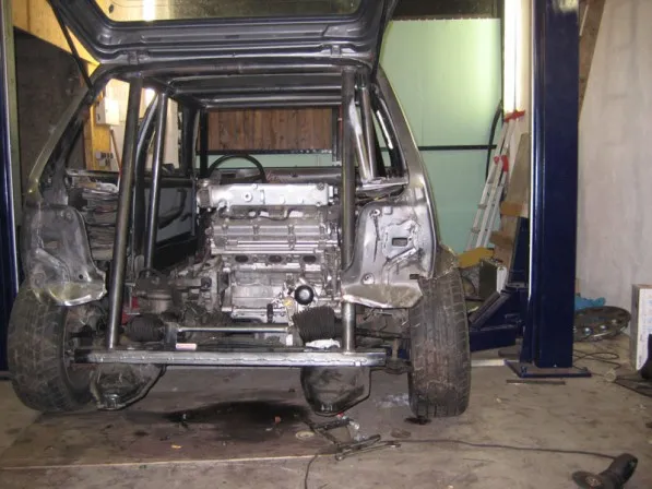

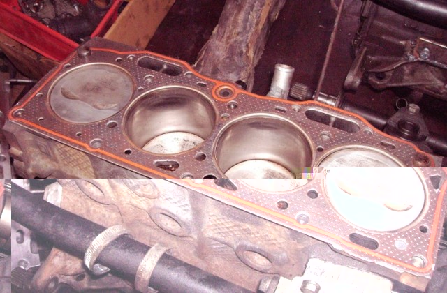

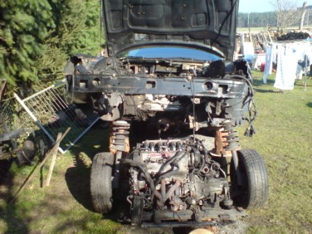

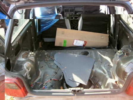

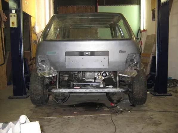

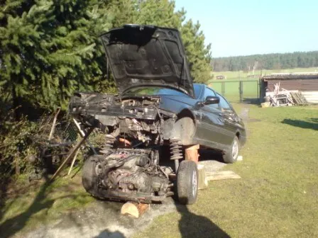

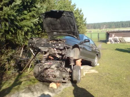

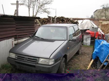

  • So hier nun die versprochenen Bilder.

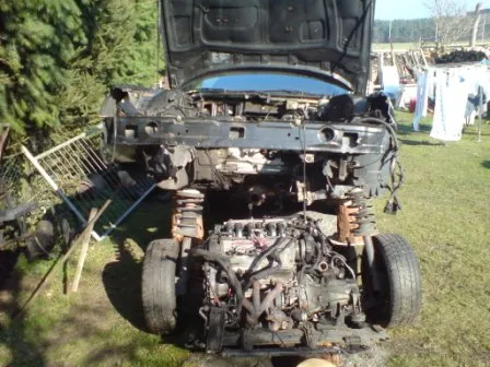

    Alfa 164 2,0 V6 Turbo (so haben wir unser Spenderwagen gekauft)
    Motorausbau im Ländlichen Stil!!! :bier: Ich lass mal die Bilder wirken :anbet:

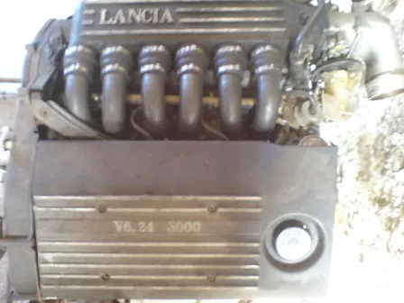

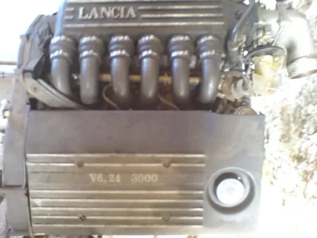

    Hier noch der 3.0 V6 24 V Spendermotor

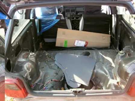

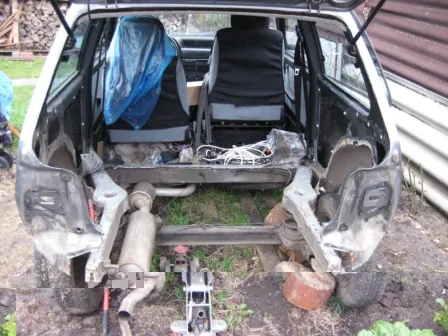

    und hier das Projektauto ein alter uno 1,4er mit 70 Pferden und "wenig" Rost, das war uns halt wichtig.

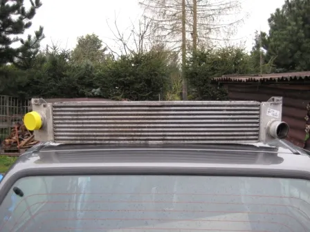

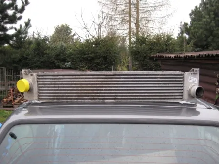

    Ladeluftkühler ist auch schon da!:baeh:
