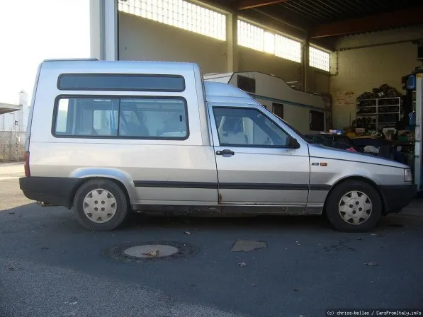

So, ich wollte ja mal meinen Fio etwas tieferlegen, mit den Uno Achsschenkeln und dazu etwas schreiben...
Das enzige, was ich dazu schreiben kann, ist leider, das es so einfach nicht möglich ist...
An dem Unoachsschenkel ist einfach ALLES anders!!
Drei von vier Sachen konnte ich in den Griff bekommen, aber dann ist es letzendlich doch gescheitert...
