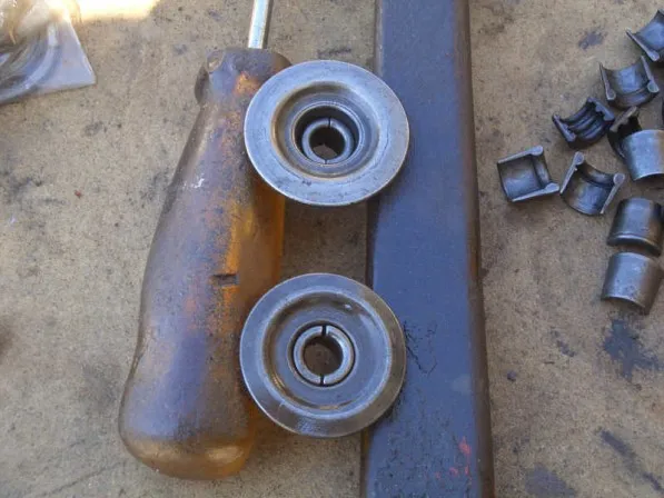

  • ich habe heute mit meinen kupmel den kopf fertig gemacht
    neue nimonic einlassventile
    neue auslassventile
    mit doppelnut
    aber leider stehen die keile zusammen
    ich habe köpfe mit
    doppelnutventile mit einfachnutventile verglichen
    mit doppelnut stehen sie alle beisammen
    bei der einfachnut hat mann immer einen abstand
    solte ich mir neue ventilekeile besorgen oder ist das serie auch so
    danke für die hilfe

  • Gibt verschiedene Ventilteller, die Erfahrung hat Didi schon machen müssen:
    Aber wieso Nimonic Ventile am Einlass? Am Auslass wäre doch sinnvoller gewesen?
    Wenigstens 7mm Ventile?
