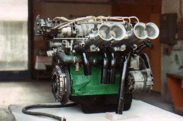

  • nö da ist eine 1.4er welle drin und ich hab den auch nicht selbst gebaut..... der erste motor den ich kaufe und fast ohne änderungen einbauen werde :D:D:D
    1523ccm 9500rpm 210ps

  • wenn du ihn so bei der firma bestellst wie er da steht ca. 15'000 euro inkl. steuergerät

  • im ernst 15 tausend euro
    wahnsinn
    aber was sols mein gt wenn er fertig ist kostet auch so viel
  • naja rechne mal zusammen, satz schmiedekolben (4 verschiedene kolben) 4 verschiedene laufbüchsen. pleuel, kw und schwungscheibebearbeiten und wuchten. sachs zweischeiben- rennkupplung
    einzeldrosselanlage, 2 nockenwellen umschleifen. nimonic ventile.... , 2 verstellbare nockenwellenräder, 32bit freiprogrammierbar mit kabelbaum, breitbandsonde usw. fächerkrümmer, kopf total umarbeiten, block ausfräsen und umarbeiten (teils umschweissen) usw..... es nimmt kein ende !

  • @Kaktus: Kannst das Signatur-Bild ruhig etwas größer wieder machen :D
    Wieso 4 verschiedene Kolben? 2 Hätte ich ja beim 8V verstanden, aber wieso 4? Wegen Versatz mit dem Kopf?
  • nö will ja nicht dass die leute sorgen bekommen wenns auf ihrem 22zöller keinen platz hat. solltet halt nen 42zöller kaufen wenn ihr noch nicht begriffen habt dass man die auflösung von 480x640 auch verstellen kann :baeh::baeh::baeh:
    4verschiedene wegen den versetzten brennräumen.........
    @rapi, wegen dem getriebe ist bestimmt was machbar, einfach mal pn wenns zeit dafür ist.
  • Jo größer das Bild :D Mist hätte es doch speichern sollen :D
    Paar Daten zu dem guten Stück wäre nicht schlecht 8)
    Wie gesagt sieht sehr geil aus. Wenn er auch so geht :))
    Original von Turbo_Kaktus
    na da hat aber einer die messlatte für die ackermänner ganz schön hoch gesetzt :D
    wusste nicht das du auch ne gemachte rübe verhämmert hast :)
