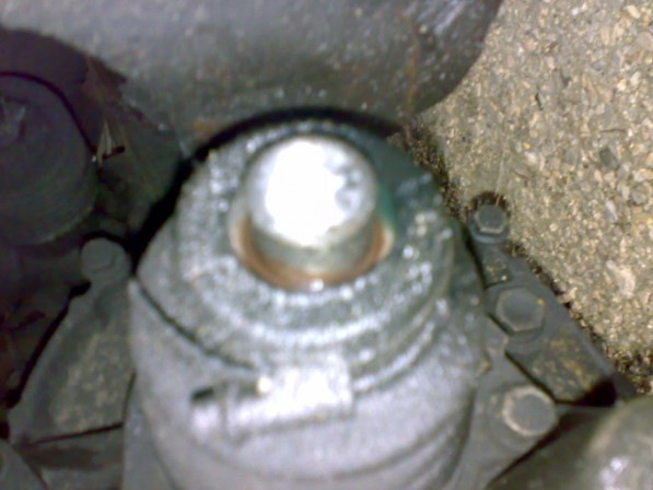

gelenke kannst du deine bestehenden übernehmen, die neuen manschetten drauf dann passt das.
du kommst wegen deinem diff nicht mehr vorwärts.
gemäss ackermann'scher theorie müsstest du nun aber rückwärts fahren im 1. gang
Sieht nach einem körnig glitzerndem Sprödbruch
aus.
Schalten und nicht mehr fahren kannst Du weil da ein Differential
im Getriebe ist.
Zitatgemäss ackermann'scher theorie müsstest du nun aber rückwärts fahren im 1. gang
Eben nicht wär ja schön wenner überhaupt fahren würde^^
Naja morgen gehts zum teilehändler und dann auf die Bühne.
Getränkemarkt muss ich davor auch noch vorbei falls es länger dauert
