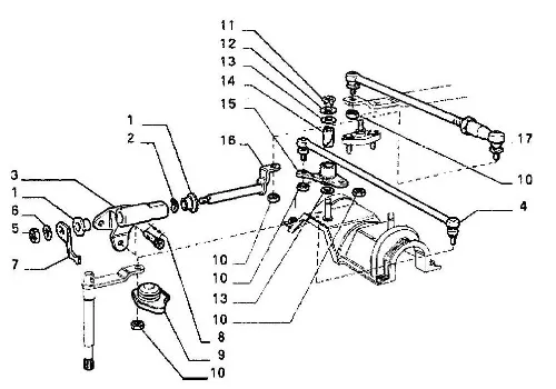

  • War heute abend mit meinem Uno bischen unterwegs, dabei ist mir aufgefallen das nach einiger Zeit die Schaltung ziemlich schwer geht. Also die Gänge gehen rein wie immer. Nur wenn ich vom 5. in den 4. zurück will hackt es ein wenig. Das eigentliche Problem ist aber das der Schalthebel ziemlich schwer geht. Vorallem wenn ich im Leerlauf von links nach rechts geh und anders rum. Ab und zu geht es auch schwer wenn ich die Gänge wechsle. Ist da irgendwas am Gestänge ausgeschlagen oder fest? Oder an was liegt das?
    Gruß
  • Nach deiner Beschreibung müsste es daran liegen!
    Schau mal bei Bild 1
    Pos.4 und 22 Rostlöser drauf

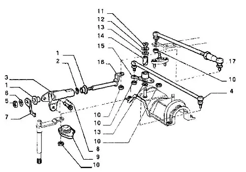

    und bei Bild 2
    Pos.14 u. 15 ist gleich wie bei Bild1
    u.Pos.1,2,3 u. 16 auch Rostlöser drauf und es müsste wieder funktionieren.
    Wenn nicht, Pos. zerlegen und gut reinigen(ROST) und einfetten.
  • Danke dir, werd das morgen gleich mal machen wenn ne Bühne frei ist. Der scheiss kann einem tierisch aufn sack gehen.
