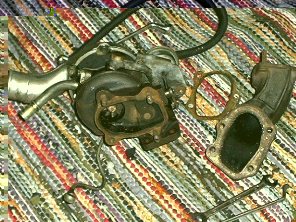

  • Hallo Leute,
    welcher Lader ist eigentlich beim Racing verbaut? Doch der VL 5, oder?
    Ich hab hier ein Bild von einem VL7. Passt der auch beim Racing?
    Schaut Euch mal den Krümmer an, der passt nämlich nicht an den Lader!
    Kennt Ihr den Krümmer? Auf welchen Lader passt denn der?
    Der Lader war ein e-bay Kauf, doch leider ist er anscheinend nicht mehr zu gebrauchen. Ausserdem hat die Welle schon etwas Spiel!
    Grüße Euch
  • Passt beim Uno :)
    Krümmer sowieso, Kniestück passt bis auf eine Schraube... Probiers mal!
    Wenn du ihn nicht brauchst/willst sag bescheid 8)
  • Hi
    Also in meinem Racing ist ein VL6 verbaut.
    So weit ich weiß ist der VL7 aus dem Punto GT.
    Sollte auch passen im Uno, kannst nur beim Kniestück eine Schraube der 4 nicht reindrehen.
    So wie es auf dem Bild aussieht wurden da ja auch nur 3 Schrauben verwendet!?
    Flo
  • Ihr seid echt super!
    Ihr habt auch erkannt, dass das Kniestück tatsächlich mit nur 3 Schrauben befestigt war.
    Aber: Ist das denn auch dicht??
    Ich hab keine Lust, das Ding ein- und dann wieder auszubauen.
    Ausserdem hat die Welle schon etwas Spiel.
    Ist das nicht riskant?
    Wieviel Spiel hat die Welle normal? Wieviel darf sie maximal haben?
    Ach ja: Und welchen Lader hat nun der Racing??
  • Reinschieben und ziehen läßt sie sich nicht!
    Ist der 1.4er Lader zu haben? :)
    Ich such schon so lang einen!
  • Hmm Komisch.
    Hab meinen Lader grad vor mir liegen und da steht eindeutig VL6.
    Naja vielleicht wurde der Racing per Zufall bestückt! :D
    Kennt jemand den unterschied zwischen dem VL5 und dem VL6?
    Flo
  • Was noch wichtig ist, bei Racing gab es den Garret und den IHI Lader.
    Denke da besteht nur ein Unterschied im Ansauggehäuse.
    Bei VL2 zu VL3 war der Unterschied das beim Einlass eine Kante war.
  • Also, dieser Lader ist schrott, wie wir jetzt alle wissen!
    War ein e-bay Kauf von Mitglied "replayhh"
    Augen auf, wenn Ihr Angebote von dem beobachtet!
    Ich bin darauf reingefallen!
