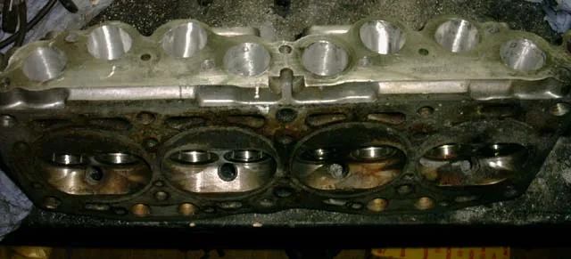

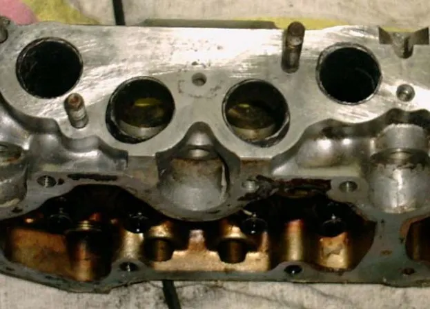

    hab derweil schonmal die einlassventile gereinigt...
  • führungen tauschen hab ich keinen bock. wackelt auch noch nicht sooo viel :D

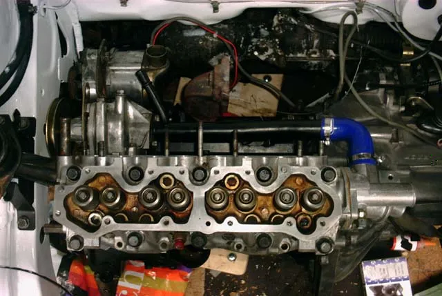

    anbei wieder aktuelle bilder:
    /edit: wie siehts eigentlich mit den ventilfedern aus?
    sind die von der federkraft her utnerschiedlich? wäre ja sinnig möglichst die stärksten einzubauen.

    Holger mach die Wasserlöcher noch zu zwischen den Einlasskanälen.
    Gewinde reinschneiden und ne Madenschraube oder nen Stehbolzen rein und absägen.
    Führungen sind die aus Bronze besser, die brechen nicht. :D
  • ich hab mir bei dem letzten kopf extra welche aus guss reinmachen lassen. da die weniger verschleiss haben (sollen).
    hatte auch nie probleme damit. das teil rannte wie die pest und hält immer noch :)
    hmm... mit den wasserkanälen werd ich mal schauen wenn ich den kopf wieder habe :)

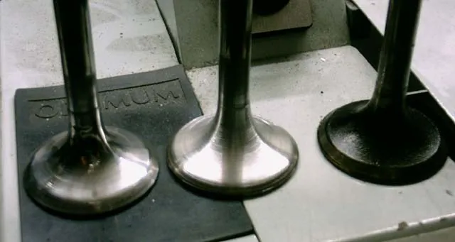

    so habe mal die ventile "gemessen"
    erstaunliches kam zu tage:
    einlassventile hab ich 2 unterschiedliche:
    1. ein-nut, 78,5 gramm, nicht magnetisch
    2. ein-nut, 78 gramm, voll magnetisch (definitiv vom 1,5er ausgebaut)
    auslassventile gleich 3 sorten:
    1. 3-nut, 64 gramm, schaftende magnetisch (def. turbo ausgebaut)
    2. 1-nut, 74,7 gramm, nicht magnetisch (def. 1,5er ausgebaut)
    3. 1-nut, 62 gramm, schaftende magnetisch ( ? )
    so jetzt kommt ihr.
    as-ventil nur 3 scheint laut gewicht ja passend für n turbo zu sein, oder? magnetismus würde auch passen.
    0,x gramm abweichungen von euren messungen können teilweise durch ablagerungen kommen - hab jetzt nicht alle ventile komplett gereinigt.

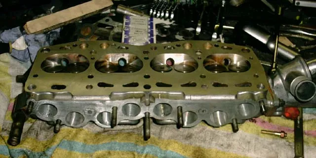

    /edit: hab heute meinen zk abgeholt. musste nur 3/10 geplant werden. denke also da wirds keine probleme geben. :bier:
    morgen fahr ich nach holland und schau mal wie rapi gas gibt :D
    also wirds bei mir erst am montag weiter gehen... dann aber hoffentlich mit vollgas!!
    hab jetzt eine woche urlaub. danach soll der kleine fertig sein für die abstimmung. hoffe das klappt.
    drückt mir die daumen!!
    /edit2:

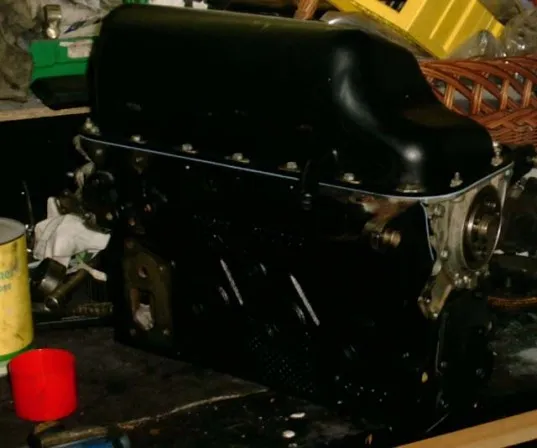

    hab heute den kopf wieder zusammengebaut. ich glaub mein halber keller ist jetzt voll mit diversen ventilkeilen.
    muss mein eigenbau-werkzeug wohl noch optimieren :D

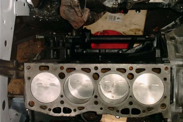

    hab den 1,5er kopf ausgelitert. komme auf ca 28 ml. brennraum.
    somit auf ne verdichtung von 8:1
    mal sehen wie der damit so läuft.

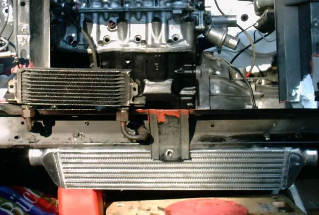

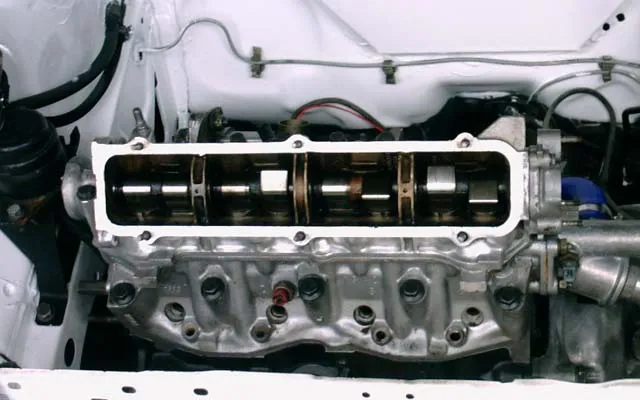

    werde gleich noch die zwischenachse montieren und evtl. mal die lima durchchecken.. oder ne andere einbauen. ich weiss noch nicht. scheiss wetter hier. dauerregen. zum kotzen.
    /edit3: heute wieder ein paar teile eingebaut. sieht schon wieder fast nach motor aus :D

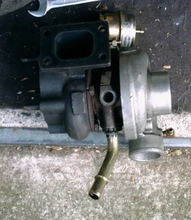

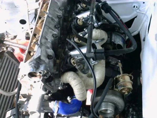

  • jau. weiter gehts mit n paar pics
    hab übrigens erst den krümmer eingebaut und dann -ganz entspannt- den lader drann geworfen (auch wenn dann bei dem wieder nix gepasst hat, aber egal :D )
