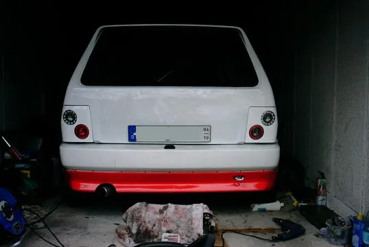

Schaut stark aus. Das sind die Leuchtringe von Hella oder? Wo sind den da welche Leuchten verbaut? Ich schätze mal so:
LED-Ring beidseitig = Blinker
klare Leute innerhalb LED-Ring = Stand- und Bremslichtrunde Leuchte links unten = NSL + Reflektor
runde Leuchte rechts unten = Rückfahrlicht + Reflektor
Anders kann ich es mir fast net erklären weil sonst zu wenig Leuchtmittel da wäre
Aber mal ne andere Frage. Ich hoffe das du damit TÜV bekommst weil die NSL und des Bremslicht sind etwas nah bei einander. Mess mal nach weil laut StvZo muß ein Mindestabstand von 100 mm da sein.

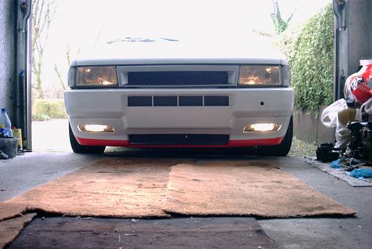

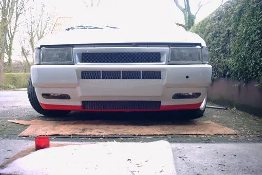

Die Front schaut auch mal echt geil aus. Was für Lichter sind das? Sind des Tagfahrlichter oder Nebler? Kannste mal n Bild machen bei dem die an sind?

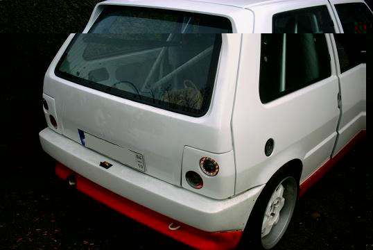

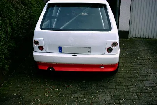

fast richtig.
die ringe sind rück-/bremslicht.
da drinn sind die blinker, dann halt ein nsl und ein rückfahrscheinwerfer.
werd das mal nachmessen aber original ist da doch auch weniger abstand oder?
muss eh mal schaune ob die teile ne tüv-eintragung brauchen. sind ja zumindest von hella mit teile-abe.front sind nebler. muss die nochmal richtig einstellen - im moment leuchten die 50 cm vors auto auf die strasse und das wars

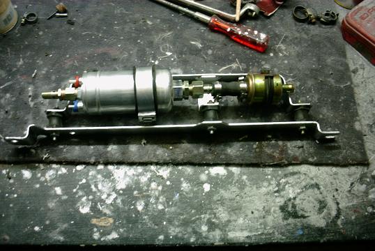

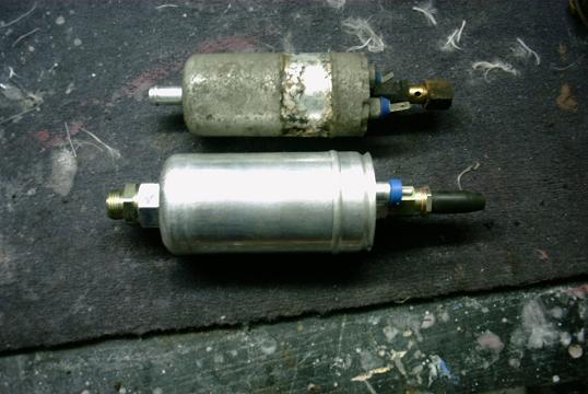

Nimm ne Audi 5 Zylinder Pumpe, da passen alle Anschlüsse
acki hast du die teilenummer oder die genaue fahrzeugbezeichnung von der pumpe die past brauch noch eine für mein projekt mfg
Alle VW/Audi Pumpen mit K-Jetronoc bzw. KE-Jetronic -> Systemdruck laut VW 5 Bar, laut Bosch 6,5 Bar.
Fördermenge sollte ausreichen. Wobei die Serienmäßige auch schon dicke langt. Ich bau se nur ein weil ich auf Nummer sicher gehen willFahre ehh nur 3 Bar Benzindruck plus LD.

Zu den Spritpumpen: Falls die Audipumpe wirklich passt, die gibt es wirklich sehr günstig.
Hab ja nen 5 Zylinder als Winterfahrzeug und da hat mich die neuwertige Pumpe im gebrauchten Zustand ca. 25 Euro gekostet.buckaroo: Wann und wo kann man denn dein Auto mal live bestaunen?
