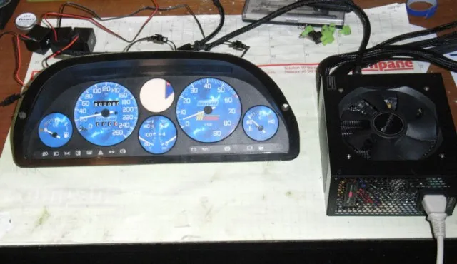

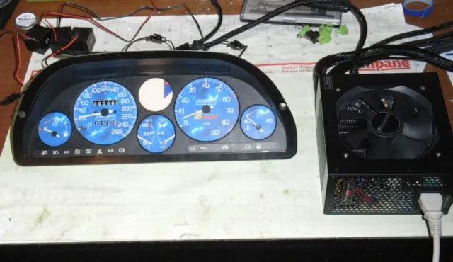

    Versuchsaufbau mit PC Netzteil als Spannungsquelle
    In Aktion

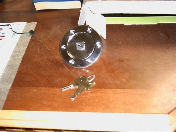

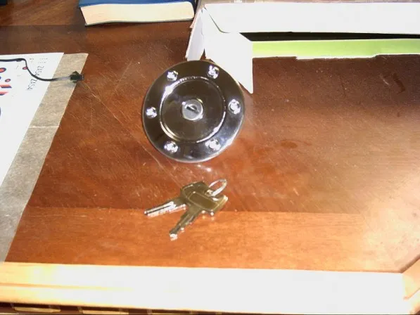

    Mein neuer Tankdeckel

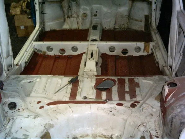

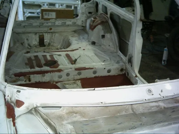

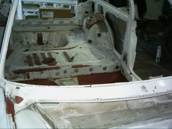

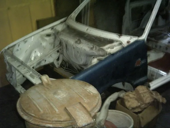

    So jetzt 3 Bilder von der Karosse
    Und zum Schluss das Herz

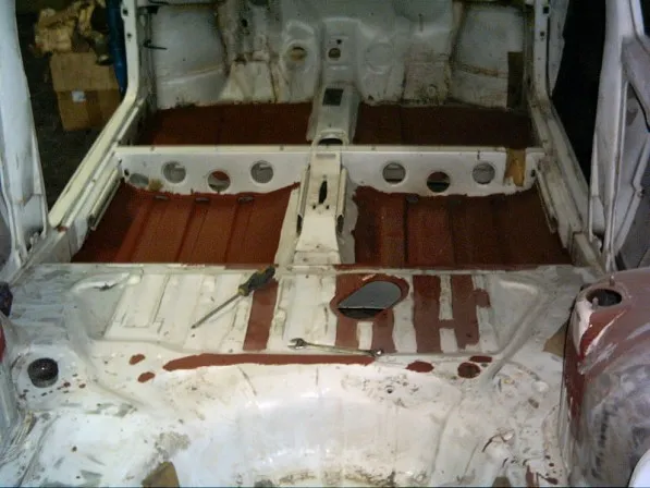

    So weiter geht es

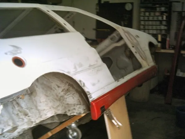

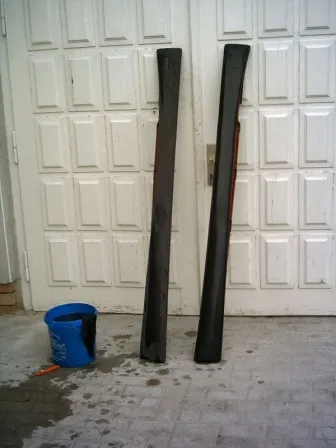

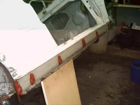

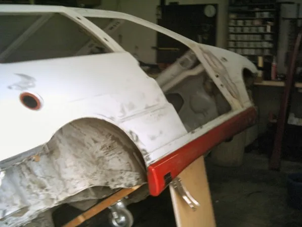

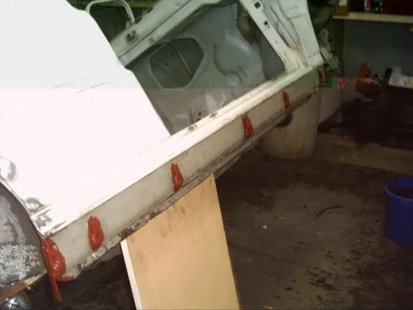

    Schweller Anpassung
    Unterkonstruktion für die Schweller
    So sah es nach den Abschleifen des 1. Schwellers aus. Ich sage nur original Mars-sand.
    war anstrengend

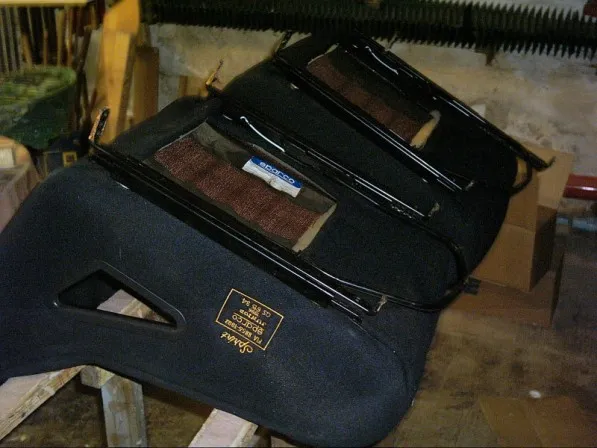

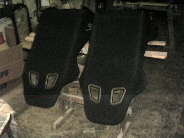

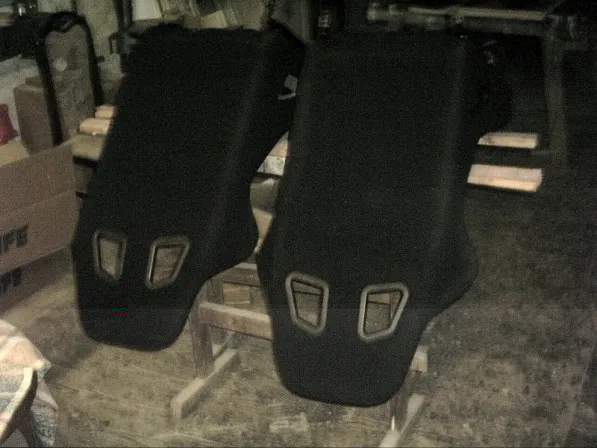

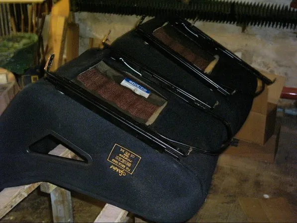

    Paket aus den Nord, gute Sparco Sitze

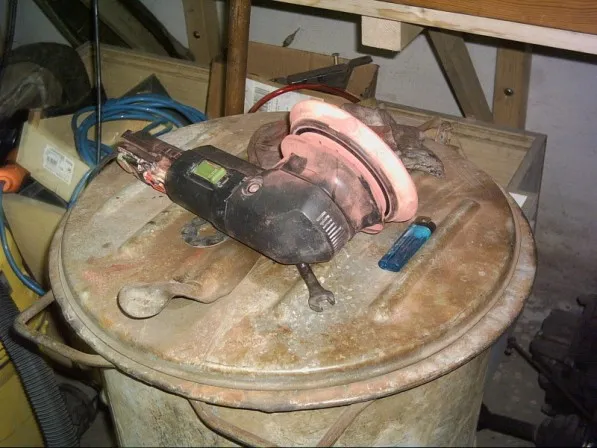

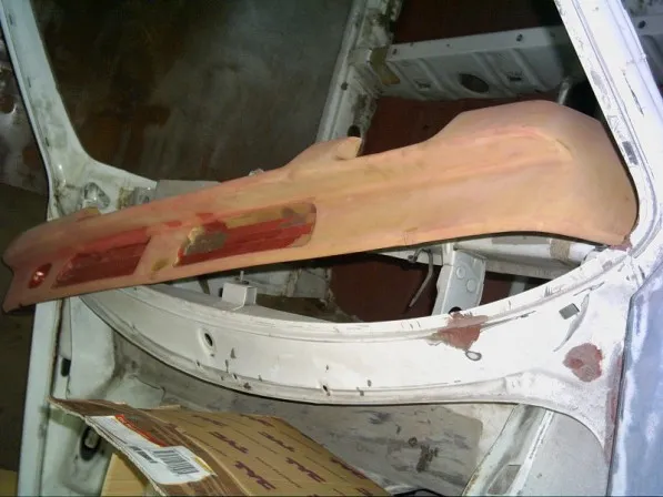

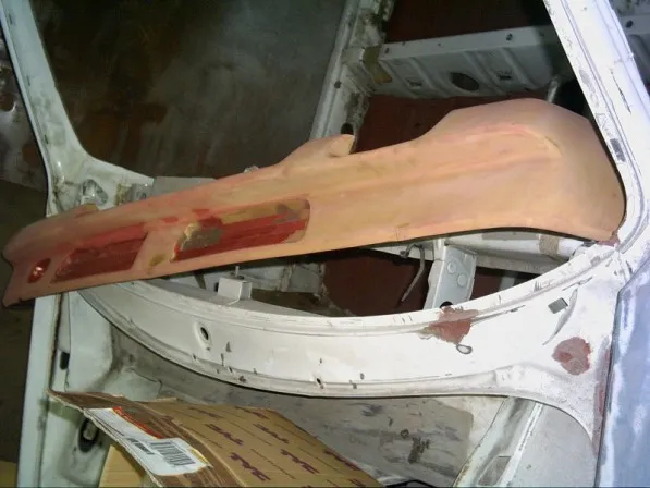

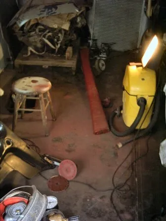

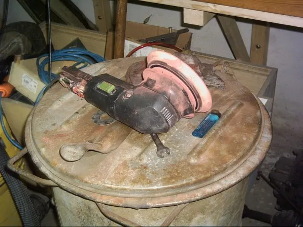

    Konnte nur den Heckspoiler fertig schleifen...
    Da diese Schleifmaschine rum spinnen musste :(

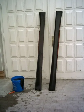

    Saubere Schweller
    Soll ja endlich was passieren :(

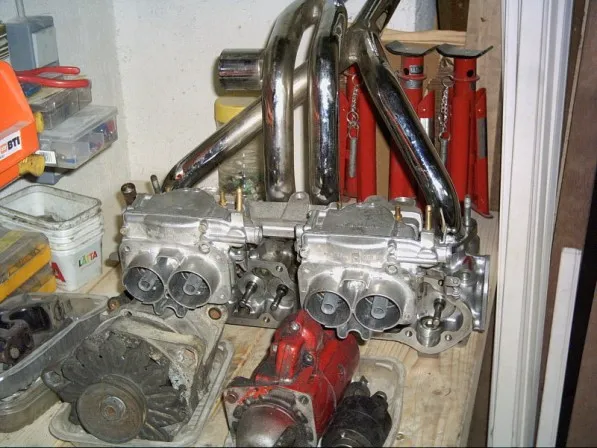

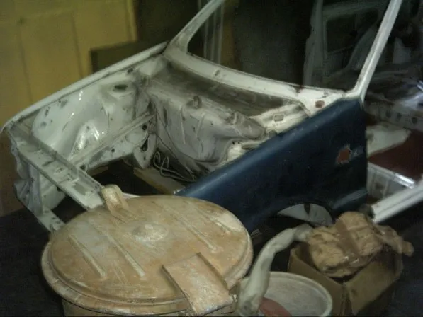

  • sehr schön

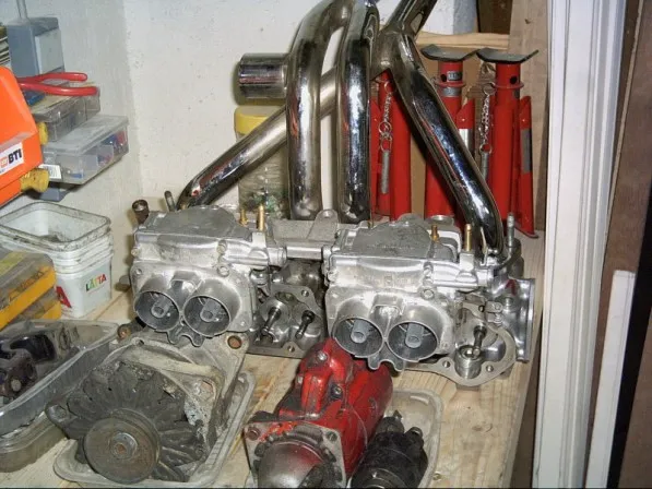

    wird das nicht bisschen eng mit dem krümmer oder ist das noch nicht fertig? der rote rostschutz ist das die dose von faust?
    hast den clips vom bremsschlauch vorne auch noch abbekommen ;)
  • Ja ich habe den Bremsschlauch nicht abbekommen gehabt. Bei der Ansaugbrücke musste ich ein bissel was weg nehmen damit das passt mit den Krümmer. Der Rostschutz der auf der Karosse ist ist von Faust. Wieso ?
  • Zitat
    rein interesse halber. brauch ja demnächst auch ein bisschen was ;)

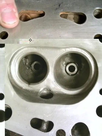

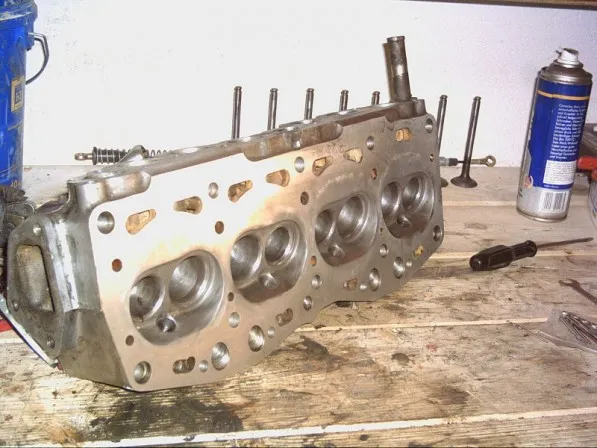

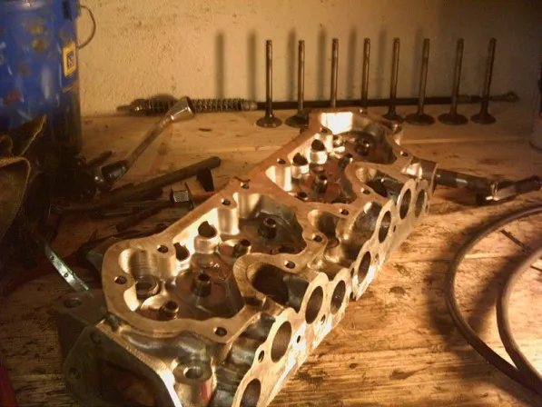

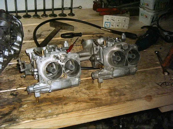

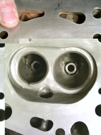

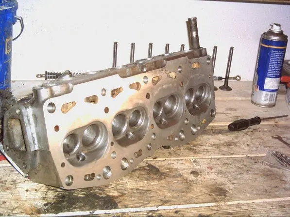

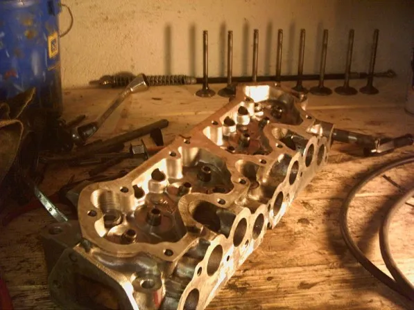

    Sonst eben wird der Kopf jetzt noch geglättet und von Schmutz befreit. Ergebnis=Leistung+Sound+chronischer Spritmangel+:D
    Nur paar Bilder

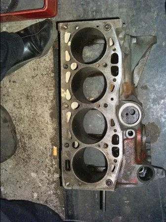

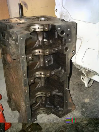

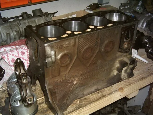

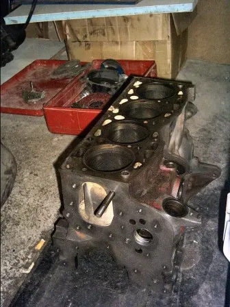

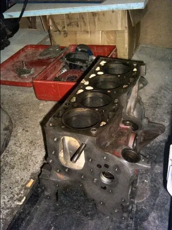

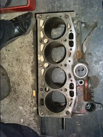

    Motorblock (ist noch nicht gemacht)
    Immer wieder schön

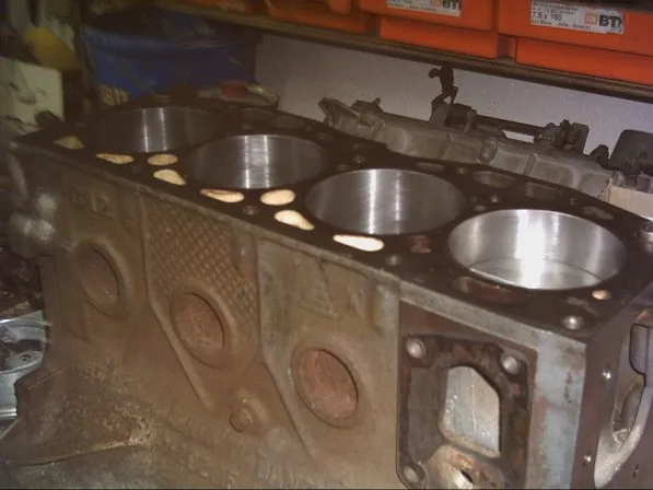

    Bohrung + Hub vom Block(Serie)
    86,4mm + 64,9mm V=1498,57cm³ eben ein 1.5er

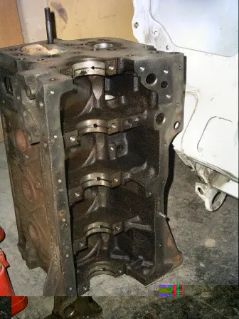

    Bohrung + Hub vom Block (überarbeitet)
    87,0mm + 67,4mm V=1602,69cm³ jetzt ein ist es ein 1.6er thumb
    Ich hoffe das der Hub stimmt von der 1.6er Kurbelwelle.Bilder folgen...
    29.08.07

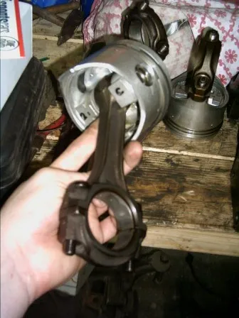

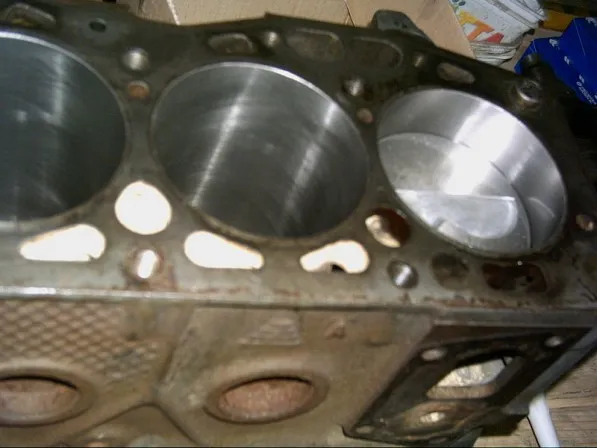

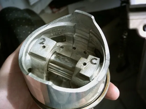

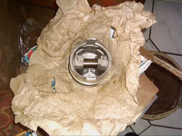

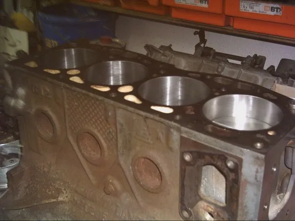

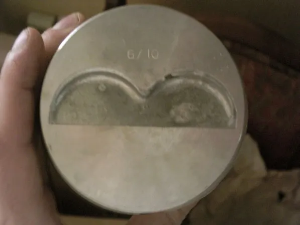

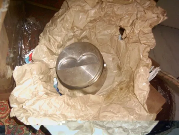

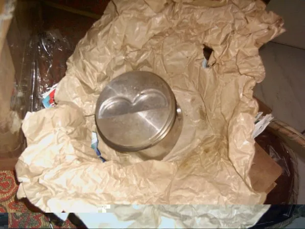

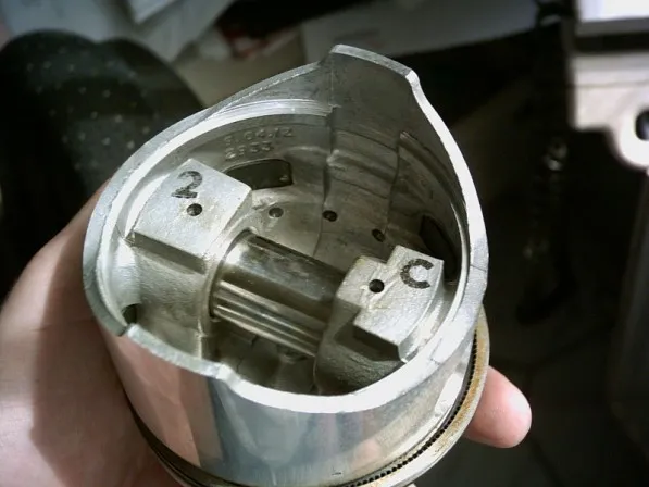

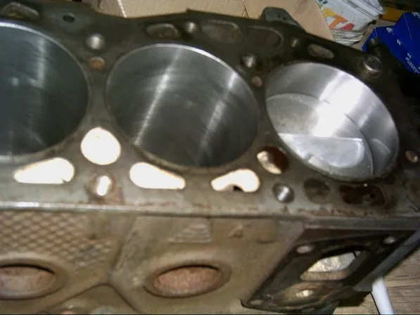

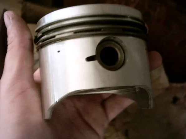

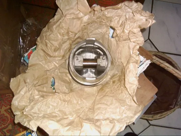

    So neue Kolben sind gekommen :D Der Block ist jetzt zum Bohren und Honen.
    06.09.07

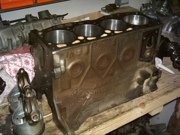

    So hier sind paar Bilder vom Block welcher gebohrt und gehont wurde.
    Auf diesen Bild erkennt man den Schliff ganz gut

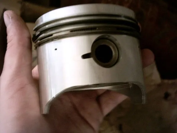

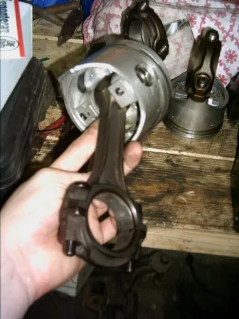

    Und die neuen Kolben mit den "alten" Pleul vom 1.3 er Turbo...

  • Hi
    hast du an den Kolben noch was wegenommen oder an den Pleuel, oder baust du das so wie´s ist in Serie ein?
  • ne das wird wohl keiner sehen.aber da ich alles ordnungsgemäß eingetragen haben will wird das so eingetragen.und die paar euro was der mich dann in dem halben jahr mehr kostet werden mich wohl nicht umbringen!!!
