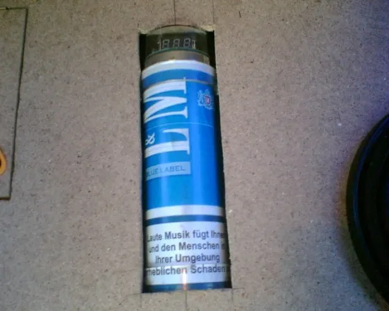

• ich würde an deiner stelle auch min 25mm² einbauen und ein 1 farrad cap. wieso verstecken die sind von der optik her richtig geil und du kannst gleich deine bordspannungablesen :D
    hier mal mein cap :D
  • jut werde ich denen denn mal sagen :D
    also das power cab denn einfach paralel zwischen die kabel und fertig hmm sollte ich mir doch mal 1-2 holen weil will die versorgung für beide einzeln behalten
