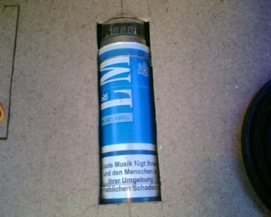

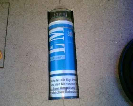

    achso würdet ihr mir schon nen power cap empfehlen???
  • 1,5 ?????? das ist doch boxen kabel!!! die kannste ja als heizung nahmen!! die werden heiss 8o
  • du hast zwei mal plus nach hintengelegt? wenn ja ist das schon mal nicht schlecht! es wäre uch gut wenn du von der batterie zur karosse ein etwas dickeres legst oder halt ein mal 10mm zusäzlich zum originalen!!
  • ja doch eine 1 Farad würde ich bei deiner leisten schon
    empfehlen. habe auch eins drin. und kommt von der optig auch ganz gut rüber finde ich...
    gruß fabi
  • jo 2 mal plus mit jeweils einer sicherung also die endstufen laufen unabhängig voneinander!
    das mit masseverstärkung is ne idee soll ja probs mit masse haben das wägelchen
    power cap hmm ja wenn denn wird das versteckt eingebaut ^^ gibts eigentlich welche die man vorne in mottorraum setzen kann? würde mir am besten passen
  • nene die caps müssen nach hinten!! so nah wie möglich an endstufen die gleichen ja die spannungs schwankungen aus damit auch das licht nicht flackert!!
  • hm gut denn must du mir jetzt sagen wie und wo ich die anzuschließen habe
    weil inzwischen habe ich soviele varianten gesehen die anzuschließen (jedesmal nach anleitung soviel ich weiß)
    einmal paralel einmal in reihe und einmal ka wie
  • ein cap mußt du parralel zur versorgung anschliesen !! plus an plus und minus an minus! sie dienen als puffer !!!wenn du die an reihe anschliest ahst keine 12 sonder 24 volt!! nicht gut!!
