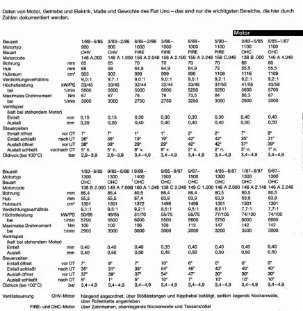

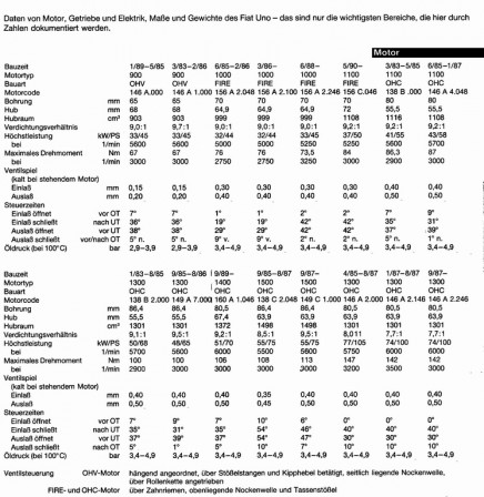

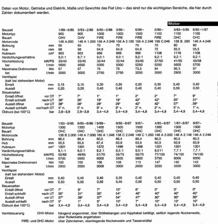

Allerdings weiß ich nicht obe s einen Unterschied im Kopf vom SPI und MPI gibt, es steht leider nicht dabei ob die gleich sind bzw. auf welchen Bezug genommen wird.
Da der Racing aber mit dabei steht vermute ich 1.5er SPI.Nach'm ersten groben Überblick, Einlassventile sind größer aber Auslass ist kleiner.
Könnte passieren das deiner mit 1.4er Kopf bissel flotter wirdMüsste man ausprobieren...

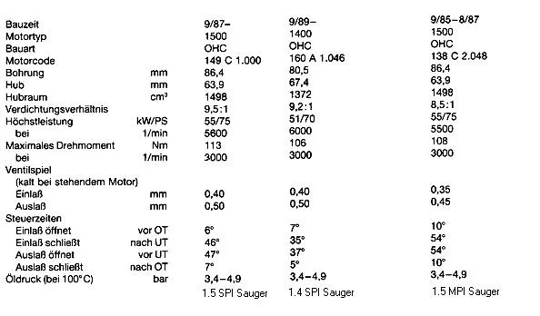

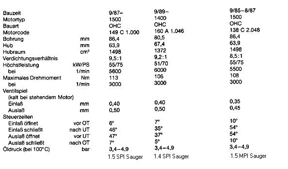

Also 1.5er SPI Nocke ist 232° "scharf" (6+180+46 z.b.)
Die 1.4er SPI Nocke ist 222° "scharf" (7+180+35 z.b.)
Die 1.5er MPI Nocke ist 244° "scharf" (10+180+54 z.b.)Hast du die Werte vom Turbo 1.3er und 1.4er eventuell auch zur Hand? :))
Dann kann ich die FAQ noch vervollständigenAlso ich würde Nockenwellenkasten vom alten Block auf den 1.4er Kopf drauf machen und diesen einfach auf den Motor schrauben.
Vorher halt schauen ob's vom Brennraum her passt!Wenn du den ganzen 1.4er Motor da hast, könnte man noch nen paar Sachen mehr versuchen zu tauschen. Der 1.4er hat mehr Hub :))
Ja mehr Grad gleich schärfer... Also je mehr Grad das Ventil offen ist. Jedoch musst du ab 260° ungefähr die Leerlaufdrehzahl hoch nehmen und auch einiges weiter drehen.
Damit verschiebst du den Drehmoment in den oberen Drehzahlbereich und da Drehmoment mal Drehzahl mal irgendwas gleich die Leistung ist bringt das dann wasAch ja, 1.3er Nocke ist 220°.
