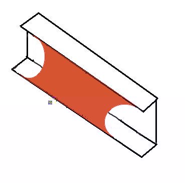

Wenn man das U unten zuschweisst, hat man einen schönen Stabieffekt. Je mehr zu, desto härter.

Hast du ein durchgehendes Blech eingeschweißt oder hast du nen Blech mit Löchern o.ä. eingeschweißt?
Wie schaut es aus mit Versteifungen hin zu den Radaufnahmen aus? -
hab ein einfaches blech genommen (4mm) wenn du noch gewicht sparen willst mach noch löcher in der mitte.
aber übertreibs nicht. das ganze U darfst du dann auch nicht zuschweissen. ein 20cm blech bewirkt schon wunder

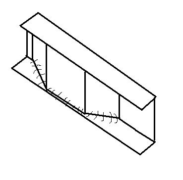

So habe mit meinem ME Prof geredet.
Das Profil muss defintiv so geschweißt werden wie bei meinem Bild da sonst die Gefahr besteht das das Profil dort reißt/bricht wo das Blech aufhört da dort die Torsion direkt rein geht, faktisch ein Sprung vorliegt.Er hatte auch gesagt ganz durch schweißen sollte man es nicht, dann hat man ja eine Starrachse und das will man mit der Verbundlenkerachse ja nicht haben.
Das U-Profil dient ja schon als Stabi für diese Achse.
Also kann man durch den Eingriff die Torsionsweichheit vermindern.Jedenfalls hatter noch gesagt das wenn man da wirklich ne Starrachse draus machen will das man dann die Achsstümpfe (oder wie auch immer die abgehenden Rohre heißen) verstärken muss an dem U-Profil.

So wie auf meiner Skizze würde ich es machen. Anders reißt dir die Achse eventuell noch.
