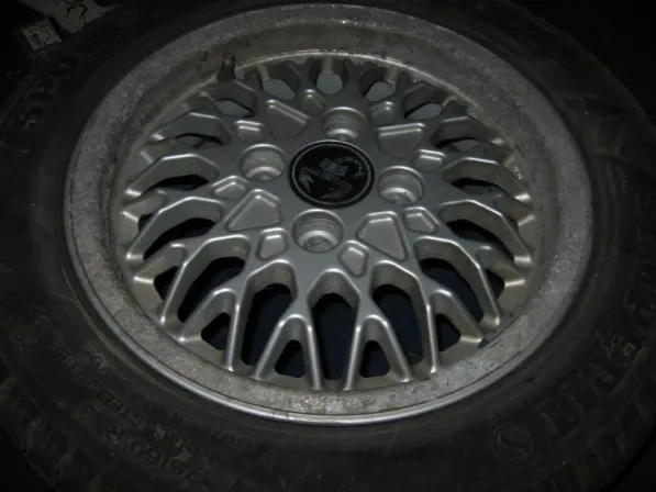

hab mir bei Ebay 4 bereifte Borbet Felgen 5,5 x 13 geschossen :))
eine ist bisle korrodiert - der lack blättert dort au schon ein wenig.
Was muss ich tun ?? sandstrahlen lassen ? neu lackieren ?
foto füg ich gleich noch ein
danke für infos

Also wenn du die Sandstrahlen lassen willst, das ist eine Menge arbeit.
Sehr Zeitaufwendig, da der Klarlack schlecht abgeht.
Mein Tipp:
Abbeizen, und dann strahlen lassen.
Dann grundieren, lackieren.
Aber ob sich das für eine 5,5J Felge lohnt??
Lass die so, mach die drauf und gut...
Evtl. anschleifen, mit Spritzspachtel (Dose) grundieren, bissi Lack... gut

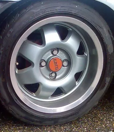

also felgen sandstrahlen ist nicht so der ackt. hab bis jetzt schon die turbo felgen vom mkII gestrahlt und die gingen richtig gut.
@unomaxx hab das selbe felgendesign noch in 6x14 hier rumliegen. schauen aber genau so aus wie die aufm foto.
vielleicht strahl ich die noch irgendwann und nehm sie als zweite sommerfelgen

Find das Design nicht schlecht, 6x14 ist natürlich noch ne Ecke cooler aber wenn deine Alle so aussehen wie meine korrodierte .......

hab jetzt mit Drahtbürste, rauem schwamm, Zahnbürste und Lappen mit Isoporop.Alk. probiert - da geht gar nix
also ich hab ja die turbo alus gestrahlt und die gingen richtig schön. hab dann mal für meinen bruder einen satz gestrahlt, da waren die sterne pulverbeschichtet! das kann dauern. da hab ich pro felge ca. 3 stunden gebraucht

Bei meiner Felge ist durch die Korrosion schon der lack abgeblättert sonst hät ich den (danke XMen) mit ner Heizpisole abgebeizt.Denke für GlasperlenSandstrahlung dürfte die Tonerde (AluOxid) kein Problem darstellen.

Hier hab ich mal ein paar Bilder von meinen Alfafelgen, die ich auch nachträglich nachpoliert habe.
Die hatten starke Bordsteinschäden, hab das aber so gut wie komplett wegbekommen...
Hier den Klarlack abgebeizt...
Dann mit Schmirgelpapier erstmal geschmirgelt... Das ist ne alte Auswuchtmaschine, die dreht recht schnell, zum polieren gut geeignet
Hier schon der Einsatz von 600er Nass...
Hier mit 1000er Nass, und danach noch mit Chrompolitur so hab ichs gelassen.
Muss für den kommenden Sommer die Felgen wieder nachpolieren, hat 2 Jahre gehalten...
