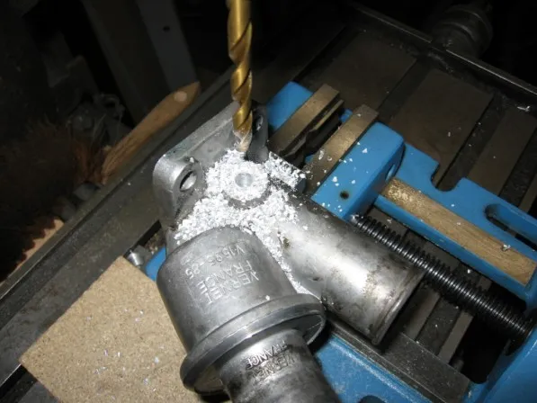

    hab heute schnauze voll gehabt und was nicht passt ....
    ...wird passend gemacht.Mit dem selbstgeschnittenen M12 Feingewinde passt der Sensor super ins Thermostat :bier:
