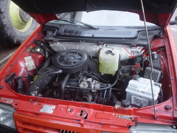

  • shice ....
    hab eben mal nen Kabel mit ner Zündkerze vertäut ....
    Kein Zündfunke .... Digiplex schrott ??? Gibts da noch Sicherungen im Motorraum oder so die event. durch sind ??
    buhu ich will heizen :(
  • Schau mal unter der Abdeckung. Da sind auch noch Sicherungen und Relais aber nicht viel. Glaub höchstens 2-3 pro Sorte.
    Original von unopepe
    Schau mal als erstes ob du Strom an der Klemme 15 hast.Und dann ob du Strom an der Zündspule hast
    wenn ich kein Strom an der ZS hab ist was mit dem Steuergerät im Beifahrerfussraum gelle ?
    wo ist Klemme 15 ???

  • So ...
    ... Zündfunke ist doch da, hab nicht richtig geguckt (war alleine)
    Es liegt an der SPI.
    Die tut nich einzuspritzen :(
    Mit der Düse hab ich schon bisle Erfahrung, also mal gecheckt ob die Kontakte im Deckel sitzen, Steckerverbindung etc.
    Bin dann mitm Messgerät an den Stecker vom Steuergerät, der in den Zentraleinspritzer reingeht (4 pole)
    da kam auch ne Spannung an von 5V (die beiden aussen)
    und von 0,8V (die beiden innen)
    Ich dachte also, es muss and der SPIDüse liegen, weil Sprit fliesst, aber die Düse spritzt nicht ein.Zum Schrott, andere Düse,gleiches Problem.
    So.Jetzt frag ich mich:
    1. zur Einspritzdüse gehen 4 Kabel, 2 weisse, 2 schwarze.Davon sind zwei für den Injektor, (die zwei Kontaktstifte die in Deckel kommen) und zwei weitere gehen in den Deckel selber, in dem offensichtlich ein weiterer Schalter sitzt, der aktiviert wird, wenn von unten aus dem Injektor ein Stift nach oben drückt.Was ist das??Abschaltung von Pumpe?? Signal X ??
    2.
    Ist mit Sicherheit mein Steuergerät im Sack oder gibt es noch andere Möglichkeiten ??
    3.
    Was genau IST der Bosch Mini Injector 0280150825 ???
    Ist das ein Magnetventil ? Piezzoventil ? Wie wird er angesteuert (spannung etc) Und warum spritzt er nicht mehr ein, kriegt wohl das falsche Signal oder wie ??
    scheisse!!! mein Auto läuft nicht :bash:
